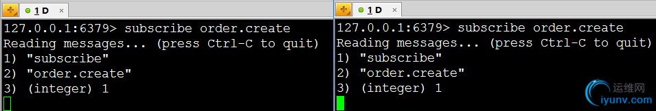

  1、2个客户端订阅order.create通道消息,如下:
  2、最后一个客户端发布往order.create通道发布消息。如下:
  3、你会立马发现订阅此通道的另外2个客户端有信息输出出来,如下:
  简单不,一个发布订阅的基础功能以及完事啦。

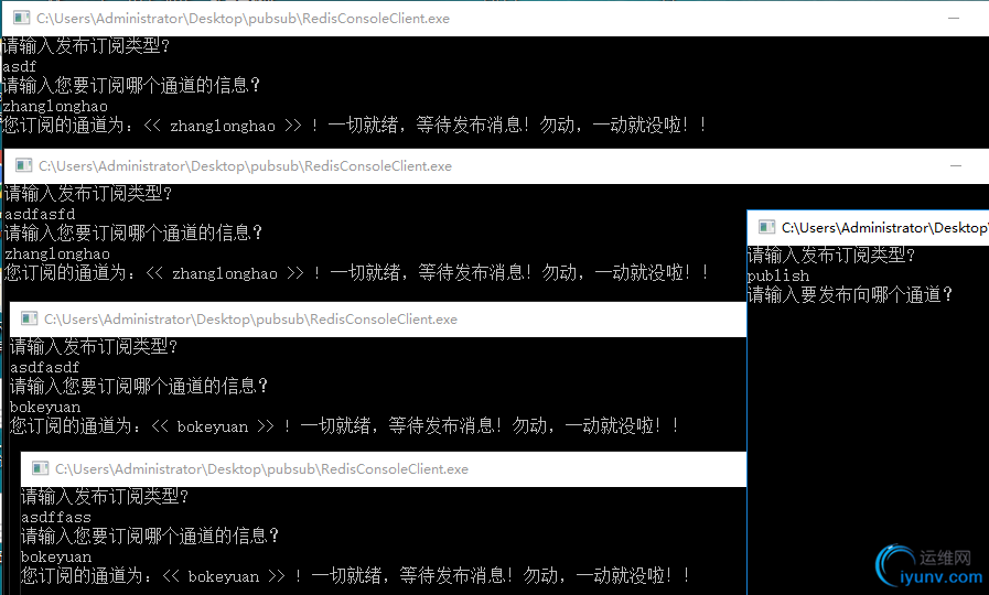

  运行起来几个实例,来玩一玩。如下,5个,1个发布信息,4个订阅信息,其中2个订阅zhanglonghao通道,2个订阅bokeyuan通道。
  第一次我发布消息到zhanglonghao通道,发布的消息为:hello shuaige !!如下:
  可以看出只有订阅zhanglonghao通道的才接受到啦消息。
  那再往bokeyuan通道里面发送,hello bokeyuan !
  到此为止,自己玩去吧。
