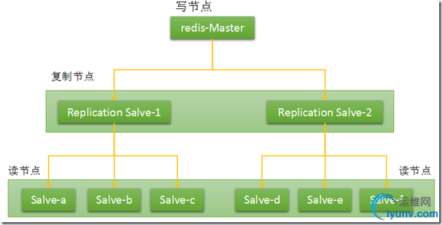

5.redis 扩展读性能
  有了主从复制功能之后实际上扩展读性能是比较容易的。利用主从链,将同步操作分派给同步节点,这样主节点就可以专门只负责写命令处理。
  图2:
  复制节点专门处理复制功能,最下游的读节点专门来接受读请求。如果考虑主节点宕机问题,可以开启复制节点的持久化功能,或者开启读节点的部分节点也行。主要是为了防止宕机可以快速恢复master。如果是异地双活,可以把左右两边的所有读节点开启持久化,左边一个机房,右边一个机房,既可以双活也可以恢复。(实际情况没有这么简单,只是个思路)
  读节点是不能够执行写入命令的,这个才能保证将来的数据复制。
