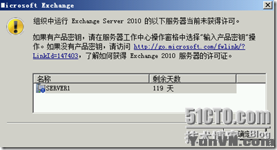

        Exchange Server2010产品授权:我们目前所安装的Exchange Server2010只是一个120天的试用版本,所以每次打开Exchanger 管理控制台的时候都会出现下图所示的提示信息。 382644_1363358811AKia.jpg

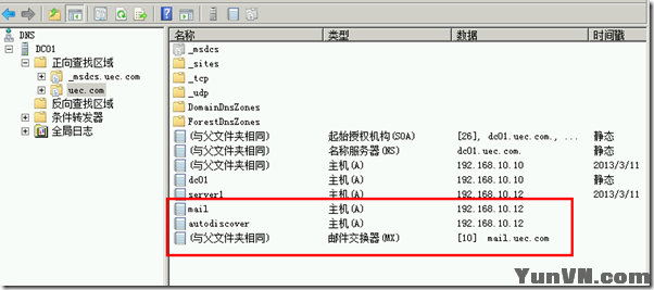

        修改DNS配置: 刚安装完Exchange Server时,企业内部进行邮件测试是没有任何问题,但如果与组织外的邮件系统进行收发邮件测试,则需要在DNS服务器上建立相关的邮件MX记录和主机A记录。例如,在本实例中就需要在内网DNS上创建2条A记录和1条MX记录:

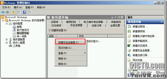

        创建发送连接器:因为现在咱们没有安装EDGE服务器,HT服务器则起到组织内部对外部接收和发送电子邮件的功能,以及负责邮件在Exchange组织内不同站点之间的消息路由。只是AD站点之间的HT连接器是自动生成,无法查看和管理。对外部邮件进行收发时,就需要创建发送连接器和修改接收连接器。下面就先如何创建发送连接器,在EMC控制台里,选择“组织配置”--“集线器传输”。切换到“发送连接器”选项卡,默认没有,然后空白处右键“新建发送连接器”如下图所示:

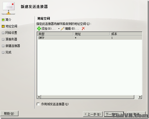

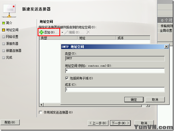

        单击"添加",打开"SMTP地址空间",地址空间处输入"*",并选中"包括所有子域",成本是1,意思是说,允许本地uec.com的所有子域向Internet发送邮件。成本“1”,则表示优先级最高。点击“确定”后如下图所示:

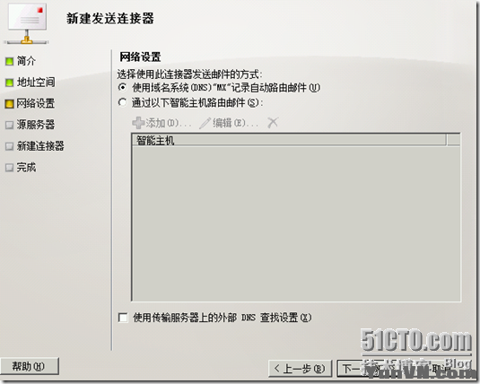

         382644_1363358838hwoT.jpg         在下面的“网络设置”界面中,选择“使用域名系统(DNS)‘MX’记录自动路由邮件”,则说明域名解析工作由内部DNS完成,如下图所示:

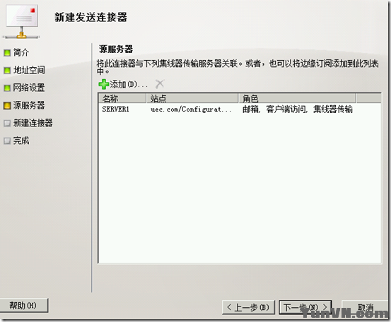

      点击“下一步”,在“源服务器”中,添加本HT服务器。如下图所示:

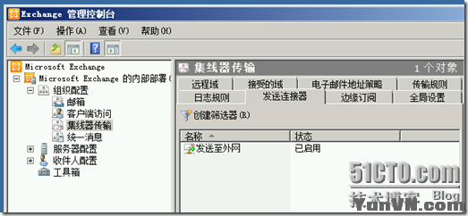

        此时,可以看到我们所创建的发送连接器,如下图所示:

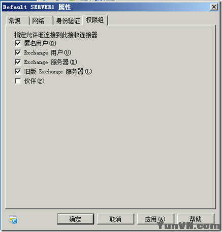

        不论有没有安装EDGE角色,这里都会出现两个接收连接器“Client ”和"Default"。其中负责接收来自Internet邮件的是连接器是“Default”,在此,只需要设置其属性即可,方法如下:
        在权限组选项卡中,勾选匿名用户,单击“确定”,完成接收连接器的设置。

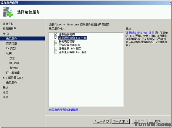

        首先,我们需要安装一台CA服务器,我们就在DC上安装证书服务,打开服务器角色,选择其中的“AD证书服务”,如下图所示:
      在此选择“证书颁发机构WEB注册”,这样会连同安装IIS。再往下选择安装企业根CA,其他选项都默认。具体过程在此不再详述。

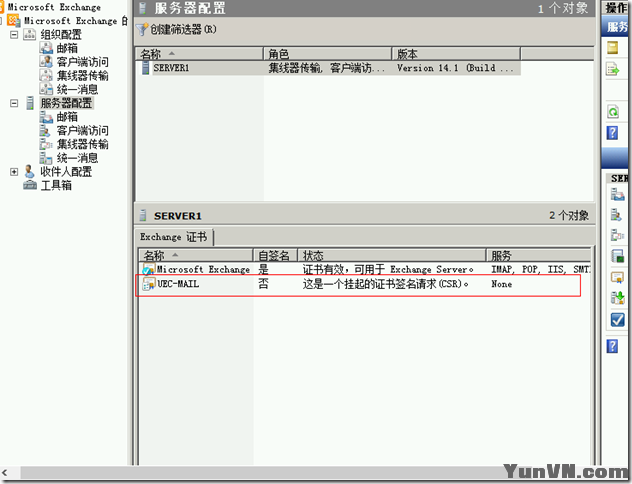

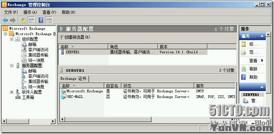

        在EMC控制台中可以看到我们新建的Exchange证书:UEC-MAIL。但这是一个挂起的证书签名请求,还需要继续下面的操作。

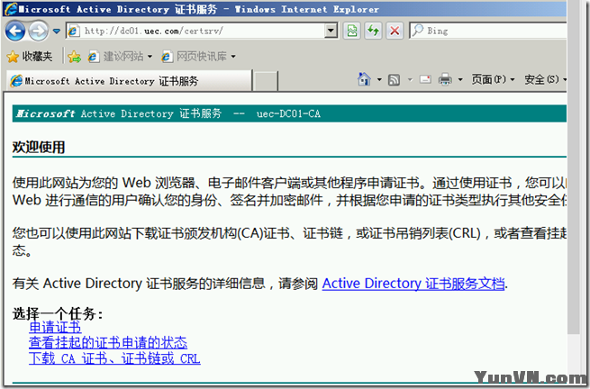

        然后,需要使用IE浏览器连接CA证书服务器的网页(例如:http://dc01.uec.com/certsrv),此页面中选择 [申请证书] 链接。执行后将会开启 [申请一个证书] 的页面。
      [高级证书申请] 的页面中,请选择 [用Base-64 编码的CMC或PKCS #10文件提交一个证书申请,或用Base64编码的PKCS#7文件续订证书申请] 连接继续。接着将会开启如图1-8-8所示的页面,请在 [Base-64 编码的证书申请(CMS 或 PKCS #10 或 PKCS #7)] 字段中,贴上复制的证书请求文件的文字内容,然后在 [证书模板] 的下拉菜单中选择 [Web服务器],点击 [提交] 按钮。

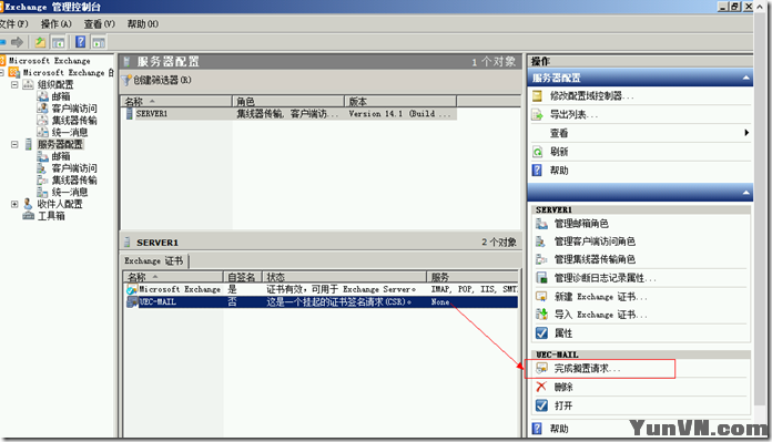

      点击“提交”后,出现下图所示的页面,在此选择 [DER编码] 选项,然后点选 [下载证书] 选项。接着会弹出对话框提示要求输入证书文件的保存位置,在此将它储存在C:\certnew.cer,接下来,我们回到Exchange管理控制台 界面中,在“服务器配置” 节点中,先选取刚刚所新建的新证书项目,选择位于 “操作” 窗口中“完成搁置请求” 继续,如下图所示:

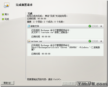

        打开 [完成搁置请求] 设置向导之后,通过 [浏览] 来打开储存的新证书文件即可,如下图所示:
        出现下图所示的页面: 382644_1363358849qcMv.jpg
        点击“完成”,但操作并没有完全结束,虽然此时证书的状态已经从“这是一个挂起的证书签请求”变成了“证书有效,可用于Exchange Server”,但这张证书的服务字段 还显示为“None”,这说明该证书没有被指定应用于哪些服务,所以无法提供安全连接的需要。我们还需要为证书分配服务。选择位于操作窗口中的“为证书分配服务”。可以点击证书名称,右键“为证书分配服务……”或者操作窗口中的“为证书分配服务……”

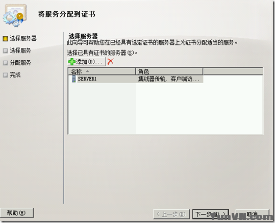

        接着出现“将服务分配到证书”的设置向导,确认已经将准备分配服务给证书的Exchange Server 2010服务器已经加入。

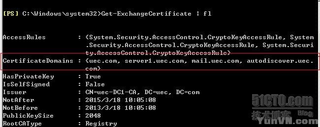

        用户如需要查看证书信息或是更新证书都可以在这个管理界面中来操作。也可以通过Get-ExchangeCertificate | FL命令来查看Exchange证书的状态,如下图所示:

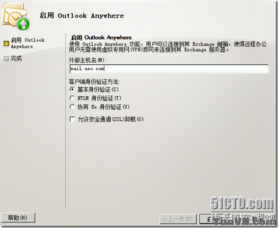

        设置Outlook Anywhere:在 Microsoft Exchange Server 2010 中,通过 Outlook Anywhere 功能(以前称为 RPC over HTTP),使用 Microsoft Office Outlook 2010、Outlook 2007 或 Outlook 2003 的客户端可以使用 RPC over HTTP从公司网络外部或通过 Internet 连接到 Exchange 服务器。 启用方法是: 打开EMC---"服务器配置"---"客户端访问"---"Server1"----点击"启用Outlook Anywhere",如下图所示:
       键入外部主机名"mail.uec.com",客户端身份验证方式,选择基本身份验证,点击"启用"。如下图所示:

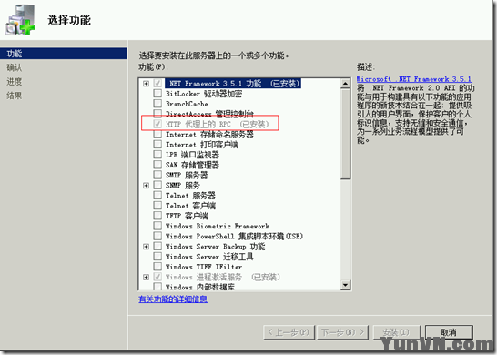

        确认Windows 功能中的HTTP代理上的RPC已经安装,如下图所示:

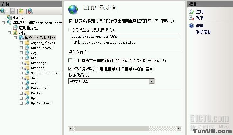

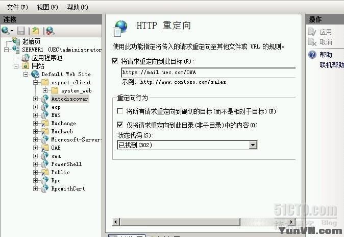

        配置OWA域名简写:安装完Exchange 之后,默认客户端使用类似于https://mail.uec.com/owa访问邮箱。但这样会很不方便,很多用户不习惯输入https,那么我们可以通过修改IIS设置,当输入http://mail.uec.com或者mail.uec.com时可自动跳转。方法是:登录到Exchange服务器,打开 Internet信息服务(IIS)管理器,找到”Default Web Site”,然后打开右边的HTTP重定向,然后在“将请求重定向到此目标”处输入:https://mail.uec.com/OWA,并选中“仅将请求重定向至此目录(非子目录)中的内容”,状态代码是302。点击“应用”。
           Default Web Site下相关虚拟目录的Http重定向会自动继承,文件夹有:Aspnet_client,Autodiscover,Ecp,Ews,Microsoft-Server-Activesync,Oab,Owa,Powershell,如下图所示: 112620407.jpg

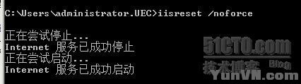

         运行CMD命令行,在CMD命令行中运行 iisreset /noforce,重启IIS服务。
        下面就可以打开客户端浏览器测试一下OWA重定向跳转是否生效,打开浏览器输入http://mail.uec.com/或者直接输入mail.uec.com,只要能跳转至https://mail.uec.com/owa就成功了。如果不行,就回过头来检查一遍。通过本文所介绍的内容,Exchange正常运行起来已经没有问题了。但设置的内容远远不止这些,后续文章我们还会再涉及到。
