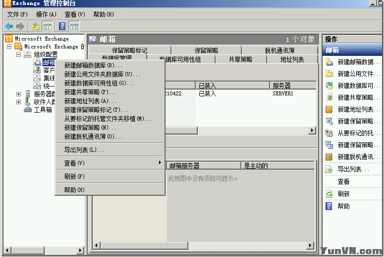

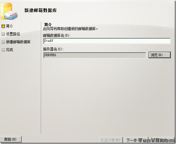

       创建邮箱数据库: 一般为了管理方便,企业都会先创建一个新的邮箱数据库。Exchange安装完成后,管理员到邮箱数据库角色上查看当前默认的邮箱数据库名称应该是“Mailbox Database”+”10位数字”。这个数据库也可以使用,但很多管理员还是习惯创建一个更有易于识别的数据库名称。如一般员工使用一的数据库名称是Staff;分支部门使用的数据库名称是Branch等。下面我们就创建出两个新的数据库。方法是打开“Exchange管理控制台”---“组织配置”---“邮箱”,右键选择“新建邮箱数据库”即可。如下图所示:
        输入邮箱数据库的名称,选择邮箱数据库服务器。

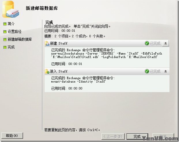

            点击“新建”之后,稍等片刻就可以看到完成界面。如下图所示:
        因为,我们在安装过程中,选择了“装入此数据库”,因此在创建数据库后,将自动进行载入。然后再创建Branch数据库,在此不再详细介绍,创建结果如下图所示:

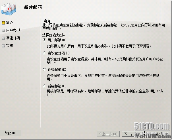

        方法:我们打开Exchange管理控制台,点击“收件人配置”---邮箱---右键单击邮箱出现“新建邮箱”或者是直接在操作窗格右击“新建邮箱”如图所示:
        然后会出现Exchange2010所支持邮箱类型,如下图所示:
        在此,选择邮箱的类型为“用户邮箱”,然后下一步:

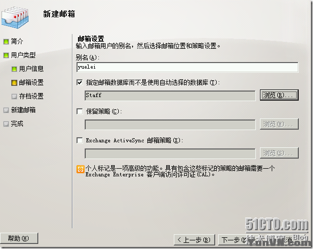

        在“邮箱设置”界面中,设置此用户所使用的数据库。默认情况下是自动为用户指定邮箱数据库。

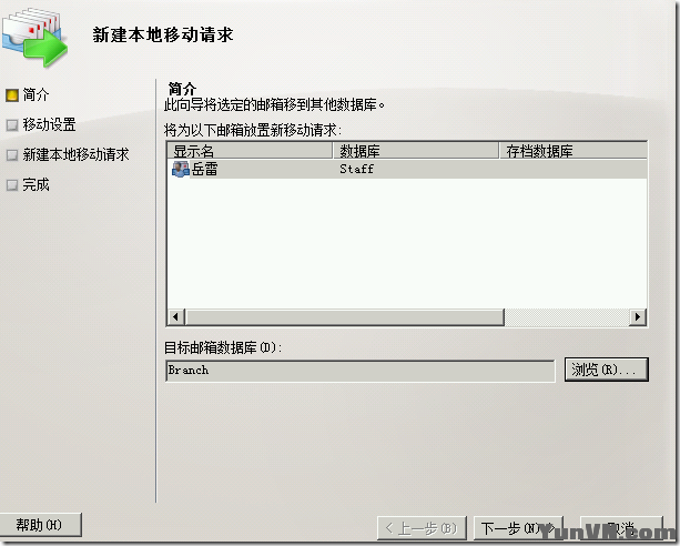

        任务二:移动用户邮箱
        描述:在此任务中,需要将用户岳雷的邮箱从Staff数据库移动到Branch数据库。

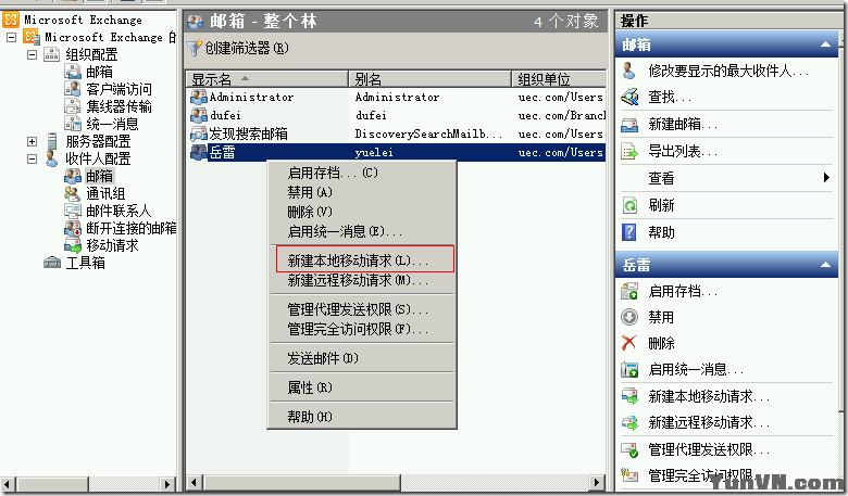

       方法:我们打开Exchange管理控制台,点击“收件人配置”---“邮箱”---右键点击“岳雷”选择“新建 本地移动请求”或者是直接在操作窗格右击“新建本地移动请求”,如图所示:
        从此界面中可以看到,此用户当前的数据库是Staff,然后在“目标邮箱数据库”中浏览到Branch,如下图所示:

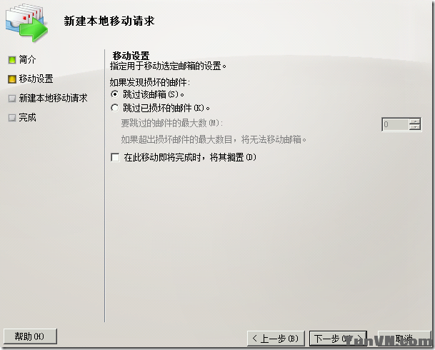

        选择好目标邮箱数据库之后,点击下一步:
       此界面是设置在移运过程出现故障的解决方法。在此我们选择“跳过”,然后根据提示,即可完成邮箱的移动操作。再次查看用户属性,可以看到邮箱数据库已经是Branch。如下图所示:

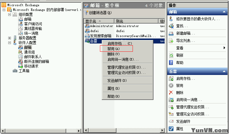

       任务三:删除邮箱
       描述:删除“岳雷”用户邮箱,在此需要注意的是删除邮箱和禁用邮箱的区别。禁用邮箱是:断开AD用户和Exchange邮箱之间的连接,但并没有真正删除。禁用后的邮箱移动到“断开连接的邮箱”列表中。,需要的时候再次连接,即可恢复。而删除邮箱指的是在删除用户邮箱的同时删除AD用户。因此实际工作中不要轻易使用。
      方法:打开Exchange管理控制台,点击“收件人配置”---“邮箱”---右键点击“岳雷”选择“删除”或者是直接在操作窗格右击“删除”,如图所示:
        然后,出现下图所示的提示信息:删除邮箱会删除Windows用户。
        经过深思熟虑之后,我们点击“是”,删除此用户邮箱。

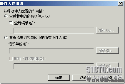

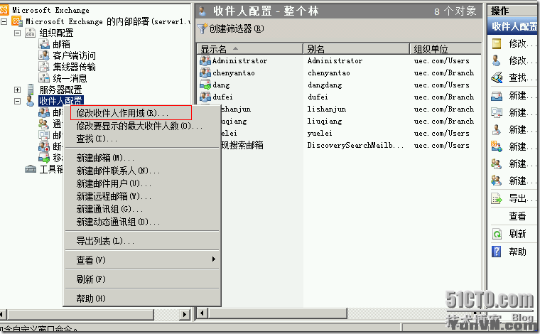

        任务五:修改收件人作用域:
        描述:通过这个功能可以很灵活地查看和管理在AD中各个层次结构中存储的收件人。如可以查看整个域中所有的收件人,也可以查看某个OU下共有多少收件人。这个任务就是查看Branch组织单位中的收件人。
       方法:打开Exchange管理控制台,右键点击“收件人配置”----选择"修改收件人作用域"或者点击操作窗格的“修改收件人作用域”,如下图所示:
        打开"修改收件人作用域",出现下图所示的界面:

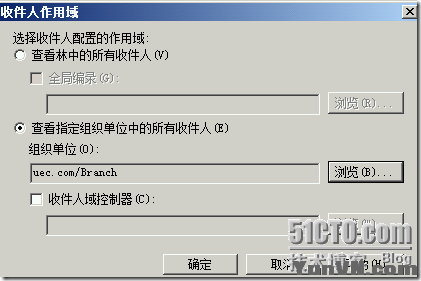

        可以看出默认显示的是整个域中的所有收件人,那么我们要选择"查看指定组织单位中的所有收件人",如图所示:
      我们通过浏览将组织单位设置为:uec.com/Branch,点击“确定”之后,就可以看到在收件人列表中只显示Branch中的对象了,如下图所示:

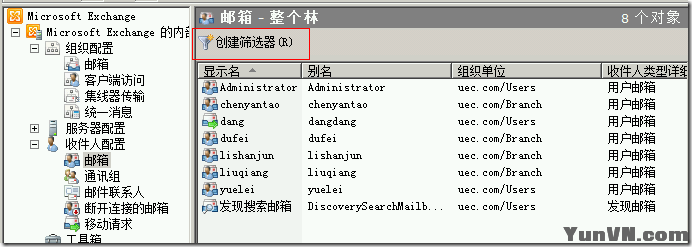

        任务六:使用筛选器
        描述:在邮箱数量很多的时候,那么管理员如果希望找到一个特定的邮箱,可是费了牛劲了!那么就可以利用“筛选器”来缩小搜索范围。而且管理员可以使用单一筛选器也可以使用复合筛选器。也就相当于数据库中的select语句中可以任意加where条件一样。此例中我们就查找IT部门用户的邮箱。
        方法:打开Exchange管理控制台,右键点击“收件人配置”----“邮箱”,然后点击“创建筛选器”,如下图所示:

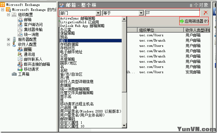

        点击"创建筛选器"后,出现下图所示的界面:
        在此,我们将条件设置为部门等于IT,然后点击“应用筛选器”,即可得到我们想要的结果,如下图所示:
        还可以单击"添加表达式"可创建带有多个表达式的筛选器。新添加的表达式可以更加严格地限制筛选器。如果有多个表达式,则多个表达式之间是AND的关系,如果是同一个字段,则默认为OR 。这还是挺实用的一个功能!时间不早了,今天就写到这儿了,下一篇我们将继续介绍邮箱的管理!
