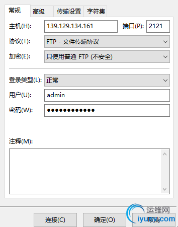

  使用FileZilla进行连接时,点击“文件-站点管理器-新建”进行如下设置:
这里要注意
  • ftpd.sh中有一句cd $FTPD_HOME,这就使得这个程序的当前目录变成了$FTPD_HOME.
    如果ftpd-typical.xml路径不对,会一直报"文件未找到"异常.
  • ftpd.sh需要提供配置文件名称作为参数,它的行为取决于ftpd.xml的配置,一般情况下,使用ftpd-typical已经足够了.如果不知道ftpd.xml怎么配置,可以参考ftpd-full.xml,这个文件列出了所有的参数.
  • 默认情况下,用户名和密码都是admin,端口号为2121。
    ftp的默认端口号为21,http默认端口号为80,tomcat默认端口号为8080,django默认端口号8000。
    因为1024以内的端口号是不允许随便占用的,而1024以后的却可以.所以,要想占用1024以内的端口号,就要通过sudo命令.
  • 默认情况下,user.properties中的用户密码是md5加密的,要想不加密,需要更改ftpd-typical.xml.匿名用户对于服务器上的文件是只读的,这可以在user.properties中设置权限.

  如果filezilla报错"收到服务器的 TLS 警告: Handshake failed (40)",文件>站点管理>新建站点,加密方式选择:只是用普通ftp,这种方式不太安全.
