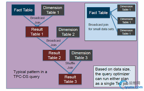

  让我们看看这个经典的TPC-DS查询模式,在该模式中你需要将多个维度表与一个事实表连接到一起。大部分优化器和查询系统都能完成该图右上角部分所描述的场景:如果维度表较小,那么可以将所有的维度表与较大的事实表进行广播连接,这种情况下你可以在Tez上完成同样的事情。
  但是如果这些广播包含用户自定义的、计算成本高昂的函数呢?此时,你不可能都用这种方式实现。这就需要你将自己的任务分割成不同的阶段,正如该图左边的拓扑图所展示的方法。第一个维度表与事实表进行广播连接,连接的结果再与第二个维度表进行广播连接。
  第三个维度表不再进行广播连接,因为它太大了。你可以选择使用shuffle连接,Tez能够非常有效地导航拓扑。
