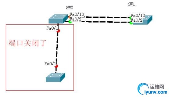

  BPDU Guard(BPDU保护):BPDU保护一般用在PortFast模式下。在启用PortFast模式的端口上通过配置BPDU保护后,如果收到BPDU将会把端口变为Err-Disable状态.(portfast一般用在接入模式(access)的端口上)

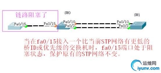

Root Guard(根保护):根保护的目的是确保现有的STP网络不发生改变。当在现有的STP网络中加入一个新的交换机,而且它带有更低的网桥ID或优先级时,那么原有的STP网络可能会发生改变。但如果在连接这个新加入的交换机的端口上启用了根保护,那么当这个端口收到一个比现有更优的BPDU时,它会阻塞这个端口,直到BPDU比原网络更差时,端口才会变为转发状态。这样就能保护STP网络不受影响。

1、配置SW0 上开启BPDUGuard和RootGuard保护:
Switch>en
Switch#conf t
Switch(config)#host SW0
SW0(config)#int fa0/1
SW0(config-if)#switchport mode access
SW0(config-if)#spanning-tr portfast
SW0(config-if)#spanning-tr bpduguard enable
SW0(config-if)#exit
SW0(config)#int fa0/15
SW0(config-if)#spanning-tr guard root
SW0(config-if)#exit
移除计算机PC0,并拉进一台交换机连接到fa0/1观察BPDU Guard产生的效果:
在SW0 的fa0/15的端口上接入一台新交换机,并对新加入的交换机进行如下配置:
Switch>en
Switch#sh spanning-tr
Switch#conf t
Switch(config)#spanning-tr vlan 1 priority 4096
观察Root Guard产生的效果:
