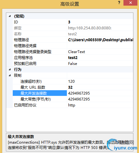

  IIS并发连接数
  “管理网站”->“高级设置”->"限制"->"最大并发连接数"
  其实,普通用户常说的“IIS链接数”就是这边的“最大并发连接数”,如果PC端有IIS的朋友,可以测试上面两个图片的设置,是相互影响的
  这边默认最大并发连接数为:4294967295,这是一个很惊人的数字,难道这代表着网站能具有并发执行连接数为4294967295的能力?

对于1:很显然不成立,最大并发连接数的设置绝对有上限
  对于2: 这是很多朋友的误区,假设4294967295并发连接同时来了,IIS不会立即启动4294967295个线程去处理,因为这不现实,对于处理连接,IIS是有“ 最大并发工作线程数 ”限制的,这是我下面要介绍的,我从一些资料上查阅到, 该数字跟操作系统相关,win7 系统的IIS的值是10(或者其他不确定),VS2012自带的IIS Express的值是80。对于w indows 服务器版本的系统 的具体值不清楚,即4294967295个并发连接来了后,(这边以win7下的10为例),iis第一时间只能启动10个工作线程去处理,那么其他42949672 85 必须排队,排队对用户的体验来说就是网页正在加载,但是什么都不显示,然后此时购买了据虚拟主机供应商所说的无并发连接数限制的客户就要开始狂暴了,为何购买了所谓的“无限并发连接数”,还是会一直在加载的情况,我只能说这就是IIS处理能力有限的问题了
  当然服务器没有直接返回“ HTTP Error 503. The service is unavailable.”应该也算是一些你花更多钱的安慰吧,因为你只购买了IIS连接数为50的话,那么第50+1个连接请求操作得到的就直接是“HTTP Error 503. The service is unavailable.”了
  另外,如果web服务器的硬件设备够爽朗(牛逼),那么IIS的工作线程也会处理的更快,那么响应的用户等待的时间也会更短(前提是你的IIS连接数够大哦,否则就直接503了哦)
  总的来说,最大并发连接数,影响了排队的数量,
  很多时候需要我们评估自己的网站的最大并发连接数,然后来进行设置最佳数量
