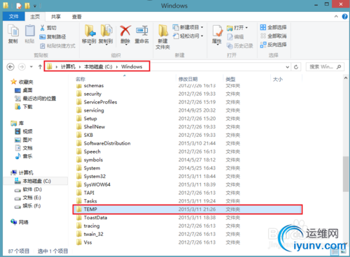

  译器错误消息: CS0016: 未能写入输出文件“c:\Windows\Microsoft.NET\Framework\v2.0.50727\Temporary ASP.NET Files\root\2e9aca09\f067b5c4\App_Web_login.aspx.cdcab7d2.5bhornew.dll”--“拒绝访问。
  解决方案:这个图比较多
  C盘的Window目录下找到TEMP文件夹,若没有该文件夹,则Window目录下自己创建一个TEMP文件夹。选择TEMP文件夹点击右键,然后选择属性。

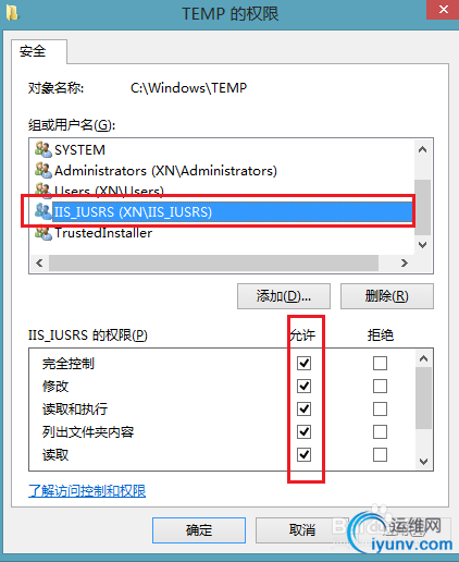

  •   选择安全选项卡,然后再单击编辑按钮。

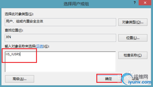

  •   点击添加按钮,会弹出权限操作窗体。
  •   添加一个IIS_IUSRS权限对象,添加完成之后点击确定。
  •   选中刚刚新建的对象,把允许中的选项中全部打勾,最后点击确定并关闭窗体
