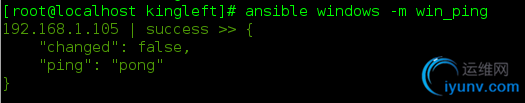

  添加完成之后,用ansible测试一下
  ansible服务端需要安装pywinrm模块
  ansible windows -m win_ping
  图是偷来的,我自己的虚拟机已经关了,凑合看吧。看到这个表示ansible准备好了。

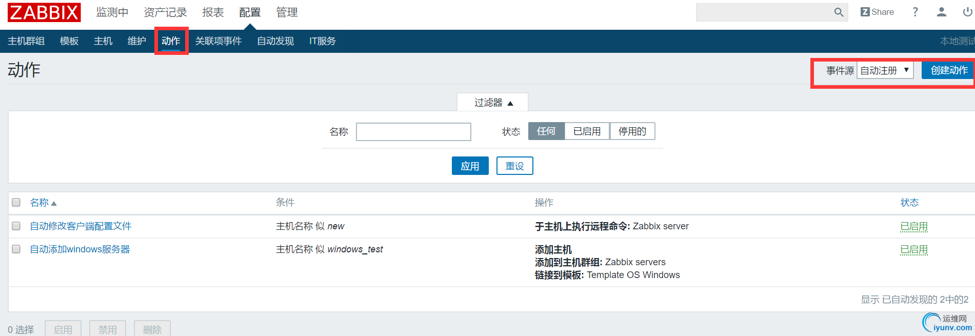

  1,创建一个自动注册的动作,叫做自动修改客户端配置文件
  2,设置触发条件如图(这里说明,这里所有云主机模板里的agent配置文件中,hostname=new,就是说,云服务器创建以后,自动有一个zabbixagent启动,并且hostname=new)

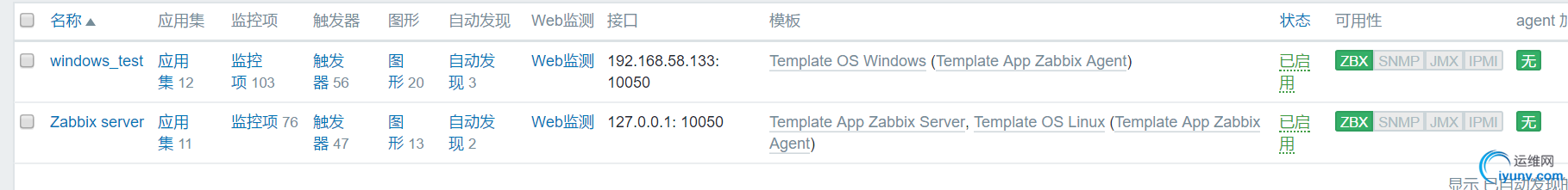

  5,这个动作创建以后,zabbix每2分钟检测一次自动注册,如果发现有agent用new这个hostname上报到zabbixserver,zabbixserve就执行这个脚本,把新的配置文件发给agent并重启agent,

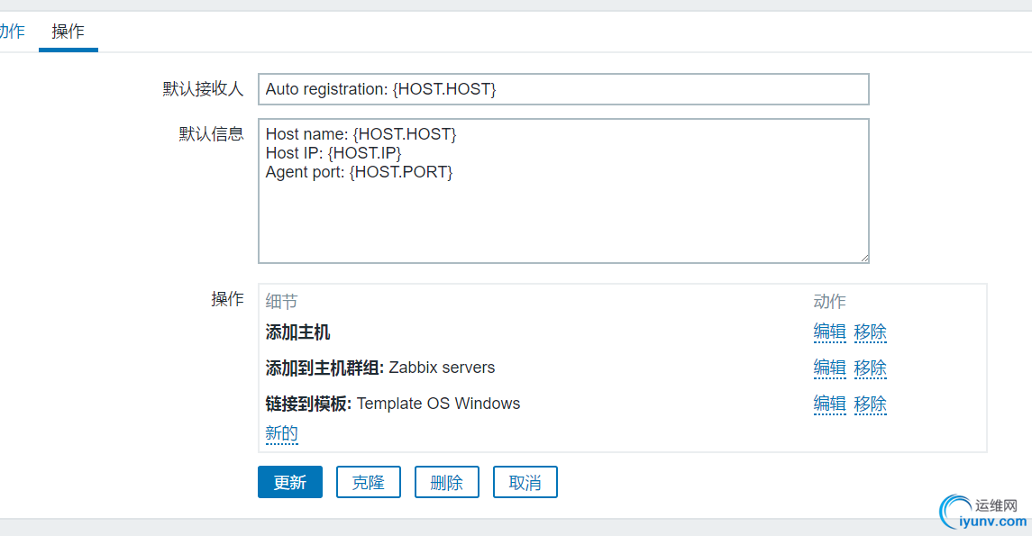

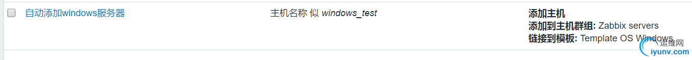

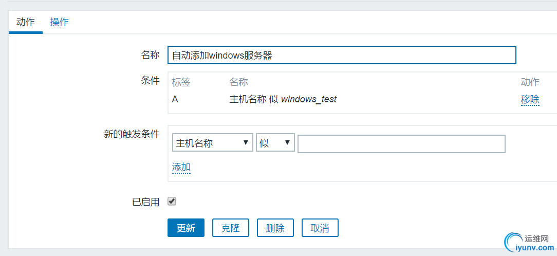

  6,接着创建第二个自动注册动作,用于将使用新配置文件的agent自动添加监控
  7,设置触发条件为主机名windows_test,这个主机名是ip-name哪里来的,根据实际情况填写。
  8,添加操作如下
  9,到此,已经可以实现自动发现windows服务器了。
