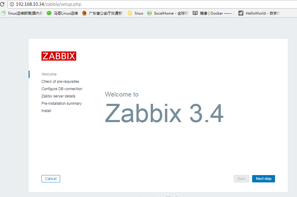

  在电脑上输入: http://192.168.10.34/zabbix/setup,会看到如下界面:
