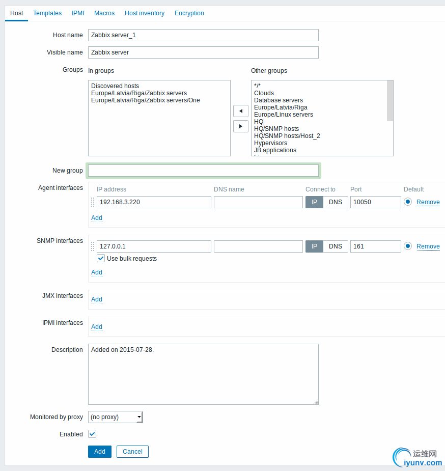

  要在Zabbix前端配置主机,请执行以下操作:
  转到:配置→主机
  单击右侧 创建主机(或主机名称以编辑现有主机)
  在窗体中输入主机的参数
  您还可以使用现有主机形式的克隆和完全克隆按钮来创建新的主机。单击克隆将保留所有主机参数和模板链接(保留所有实体从这些模板)。完全克隆还将保留直接连接的实体(应用程序,项目,触发器,图表,低级发现规则和Web场景)。
  注意:当主机被克隆时,它将保留原始在模板上的所有模板实体。对现有主机级别(例如更改的项目间隔,修改的正则表达式或添加的原型到低级别发现规则)所做的任何更改将不会克隆到新主机; 而是他们将在模板上。

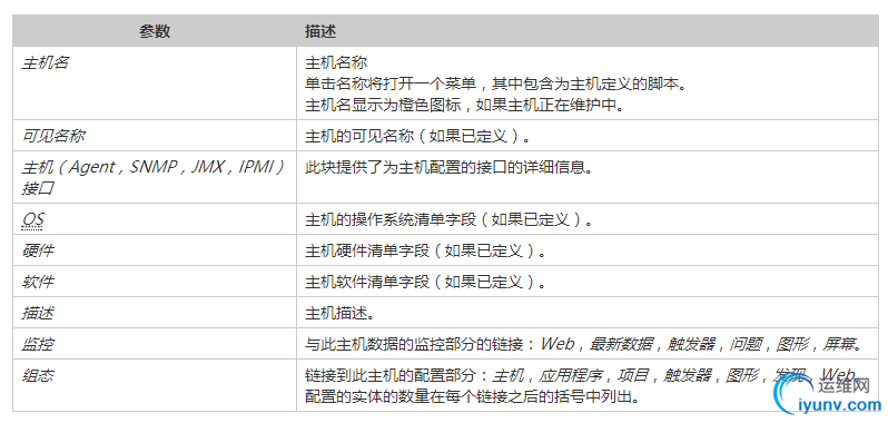

  该主机选项卡包含一般主机的属性:

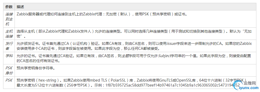

  该加密选项卡允许您需要加密与主机连接。

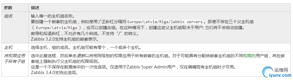

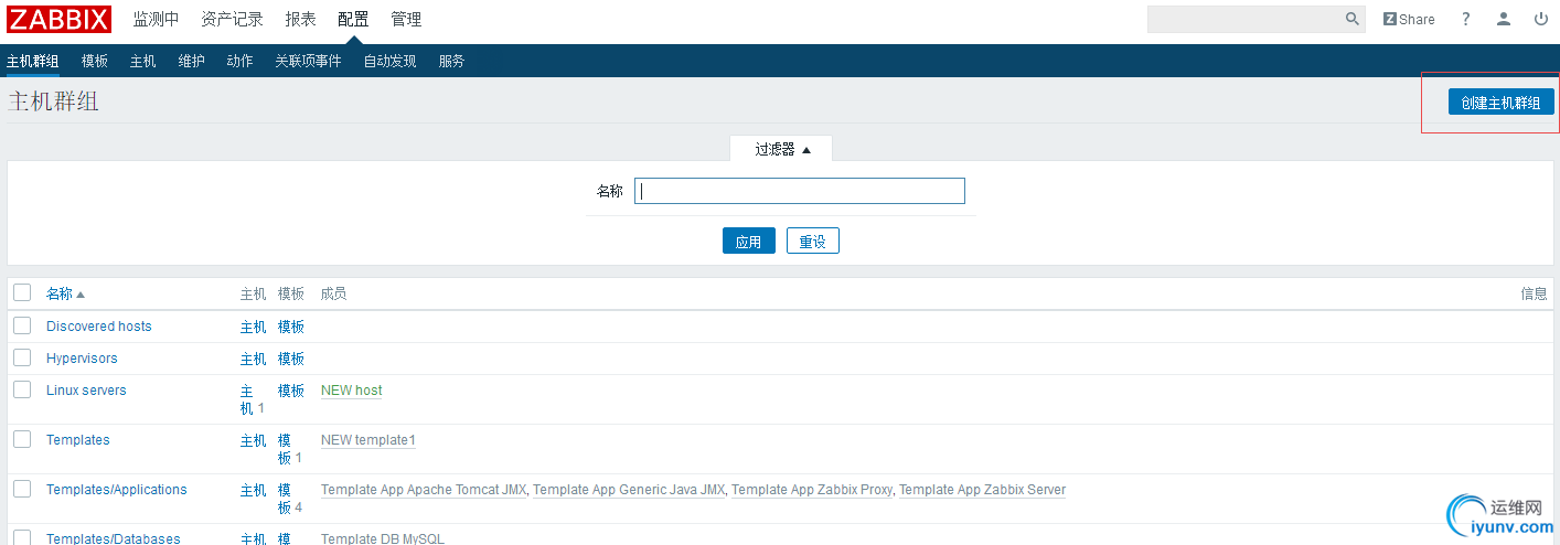

  配置主机组
  要在Zabbix前端配置主机组,请执行以下操作:
  转到:配置→主机组
  点击屏幕右上角的创建组
  在表单中输入组的参数
  嵌套主机组的权限
  将子主机组创建到现有父主机组时,对子进程的用户组权限将从父进程继承(例如,创建Riga/Zabbix servers时Riga已存在)
  将父主机组创建到现有的子主机组时,不会设置父级的权限(例如,创建Riga时Riga/Zabbix servers已存在)

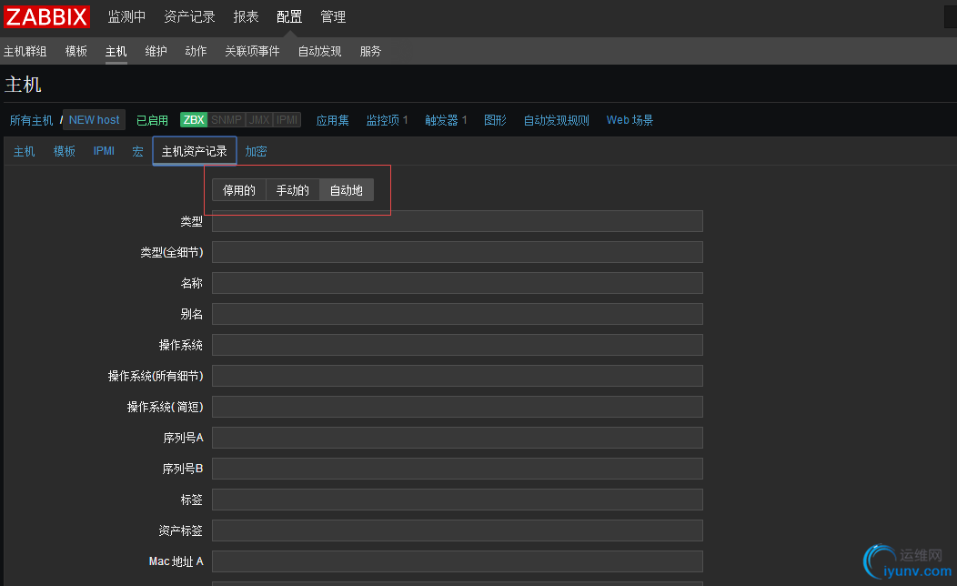

  自动模式

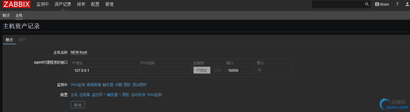

  主机库存也可以自动填充。为了使其正常工作,配置主机时,主机清单选项卡中的清单模式必须设置为自动。
  然后,您可以配置主机项目以其值显示任何主机清单字段,指示项目配置中具有相应属性(称为项目将填充主机清单字段)的目标字段。

  库存模式选择
  可以在主机配置窗体中选择库存模式。
  根据“ 管理” →“ 常规” →“ 其他”中的默认主机清单模式设置,选择新主机的默认清单模式。
  对于通过网络发现或自动注册操作添加的主机,可以定义设置主机库存模式操作,选择手动或自动模式。此操作将覆盖默认主机库存模式设置。

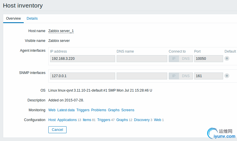

  库存概览
  所有现有库存数据的详细信息在库存菜单中可用。
  在库存→概述中,您可以通过库存的各个字段获取主机数。
  在库存→主机中,您可以看到所有具有库存信息的主机。单击主机名将以表单显示库存明细。
  “ 详细信息”选项卡显示填充的所有库存字段(不为空)。
