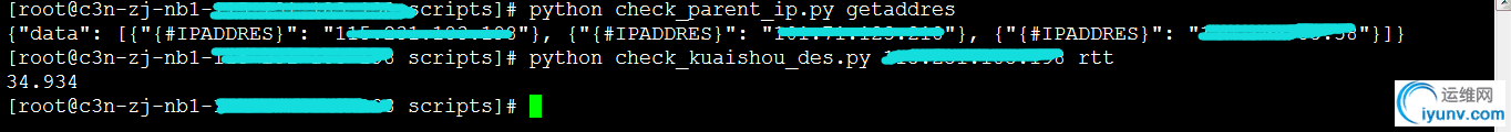

    4:编写脚本,将zabbix自动发现的value传进去从而达到自动发现value去get值:
    DSC0003.jpg   脚本如下第二个脚本就是我们的正式监控项以及触发器,我们需要把上面的{#IPADDRES}的valu(ip) 传递到下面的脚本进行测试,当然这个整个过程我们只需要把第二个脚本写出来至于参数怎么办 完全不需要我们去考虑,因为后面我们会在页面上定义,定义{#IPADDRES}的宏值他会自动去找着这个宏对应的三个ip然后我们再把脚本填进去就可以了

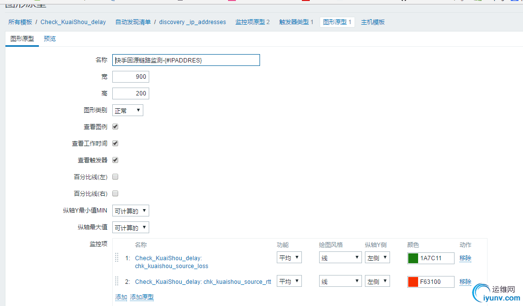

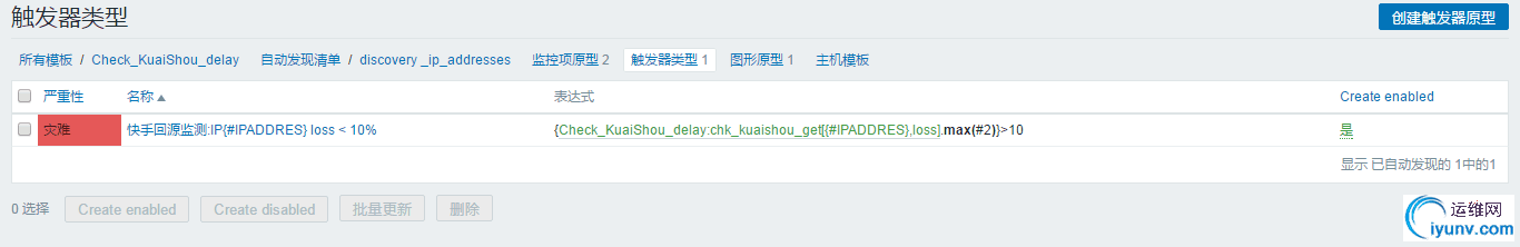

    5:定义宏值,添加监控项原型,触发器类型,以及额外的图形:

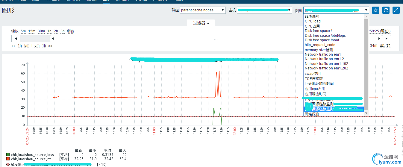

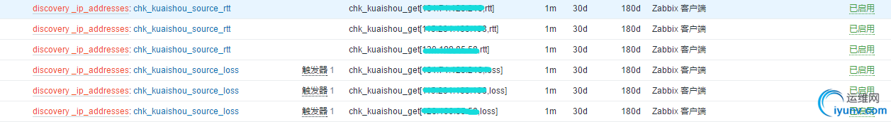

    点击自动发现规则里面的过滤器,注意,这时候我们上面定义的{#PADDRES}就起到作用了,有的朋友会有疑问,他怎么去自动发现的,这就体现出来了,当我们定义玩这个脚本之后,将key写到过滤器里面,这样他就会把对应过滤器对应的value值取出来,最后的结果也就是 zabbix 定义了一个变量 {#PADDRES} = ip 也就是我们在任何一个脚本里面都可以将这个变量加传递进去! DSC0004.jpg 然后我们点击监控项原型,将我们要执行的脚本添加进去,里面传递进来的就是我们的宏(变量),注意,我要强调一下,这是在模板的自动发现规则里面的监控项原型定义的监控项 并不是 模板里面的监控项 两者是不同的,当你把监控项原型定义之后,他会自动发现里面的规则,然后帮助我们自动在监控项里面添加 DSC0005.jpg   下一步,我们将触发器类型也要定义一下 DSC0006.jpg 然后我们的要求是既能报警也要将图形的汇总趋势展现出来 这时候 我们需要点击图形原型 将两个监控项传递进来 DSC0007.jpg    然后点击更新,这时候我们的自动发现规则就完成了,如何确认已经成功了呢?,大家知道我只在模板的自动发现规则创建了监控项原型 并没有在主机上创建监控项,当我们成功地时候 会在主机的监控项自动给我们创建监控项,图形也会展现出来,下面请看图 DSC0008.jpg    DSC0009.jpg   这个就是自动发现给我们创建的监控项 其中 6个监控项 分别对应 移动联通电信,两个脚本 所以出现2*3 图形也是给我们展现出3线的图形丢包rtt情况 以上就是这些 有问题欢迎咨询
