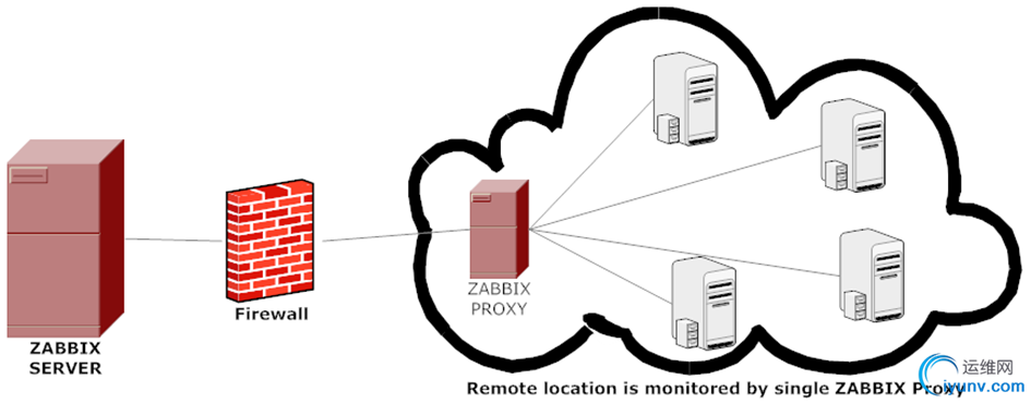

  Zabbix是一个分布式的监控系统。分布式监控适合跨机房、跨地域的网络监控。从多个Proxy收集数据,而每个Proxy可以采集多个设备的数据,从而轻松地构建分布式监控系统。
  ZabbixProxy可以用在以下环境中。
  1.监控远程区域。
  2.监控拥有不可靠网络连接的区域。
  3.当监控以千计的设备时分担Zabbix-Server服务器的压力。
  4.简化分布式监控的维护。
  Proxy架构的使用环境可以用6-1来表示。
图6-1
  1.Proxy和Server之间只需要一个TCP端口连接。因此,从安全方面考虑,需要一条防火墙规则来确保数据传输的安全。
  2.Proxy采集到的数据在传送给服务器之前都报错在本地。这样保证Proxy和Server断开数据不丢失。ProxyLocalBuffer和ProxyOfflineBuffer控制数据在本地保存的时间。

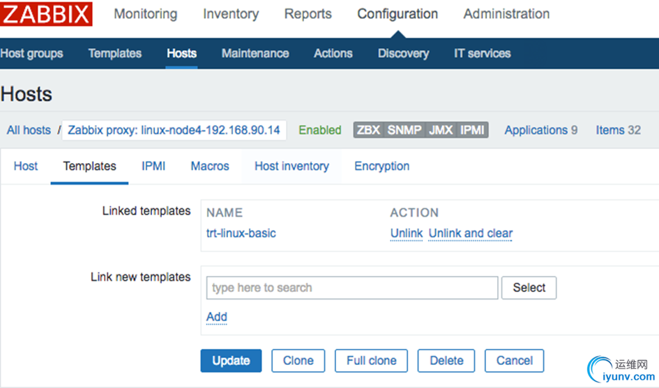

  2.添加主机的方式和正常模式一样。唯一的不同是Monitored by Proxy选项选择的是Proxy名称。如图6-3
图6-3
  3.添加主动模式)模板,如图6-4所示
图6-4

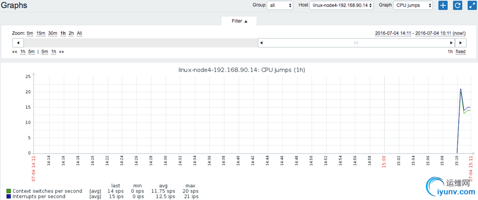

  4.查看使用Proxy监控,如图6-5、图6-6
图6-5
图6-6

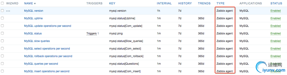

  在item中,将Items的检测方式修改为主动模式(默认为被动模式),为了提高性能或者环境需要,将所有的items批量修改为主动模式。
图6-8
图6-9
