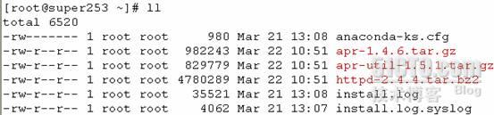

一、首先把安装需要用到的httpd-2.4.4.tar.bz2、apr-1.4.6.tar.gz、apr-util-1.5.1.tar.gz源代码从网上下载下来
将httpd-2.4.4.tar.bz2解压至/usr/local/src/目录下

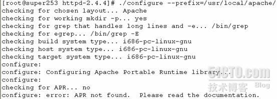

a、执行./configure –prefix命令指定httpd的安装目录、生成makefile文件
错误提示Apache可移植运行库没有找到

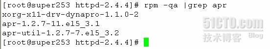

这样的话我们可以先查询一下我们是否已经安装过这个包
发现已经安装有了这样的包,由于错误提示并不明确,所以我们需要把apr的开发包安装
再次执行./configure –prefix命令
依然出现错误提示,但是这次警告提示的是需要apr1.4.0以后版本,而它找到的确实1.2.7版本。这时需要将下载的apr-1.4.6.tar.gz解压至/usr/local/src/目录下

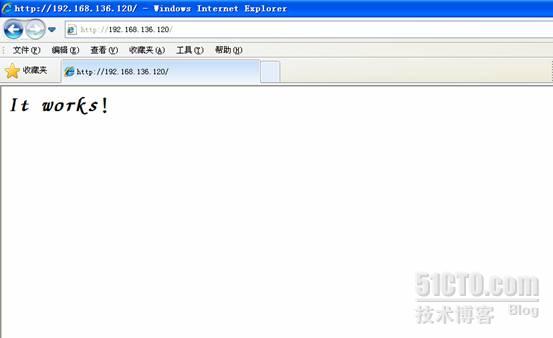

三、在/etc/init.d/目录下编辑httpd的控制脚本,控制httpd的启动、关闭以及重启
访问搭建的apache服务器
