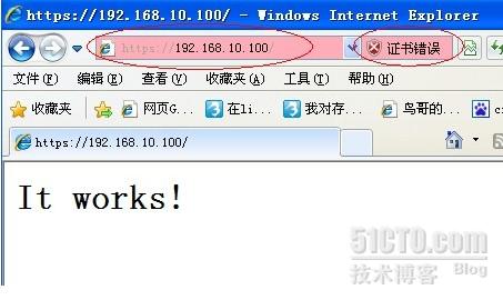

2、用https://192.168.10.100访问的时候如下,会出现证书错误的警告:
点击继续浏览,就可以看到网站的内容了,如下:
再点击下“证书错误”——“查看证书”就可以看到证书了。如下:
