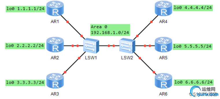

拓扑:

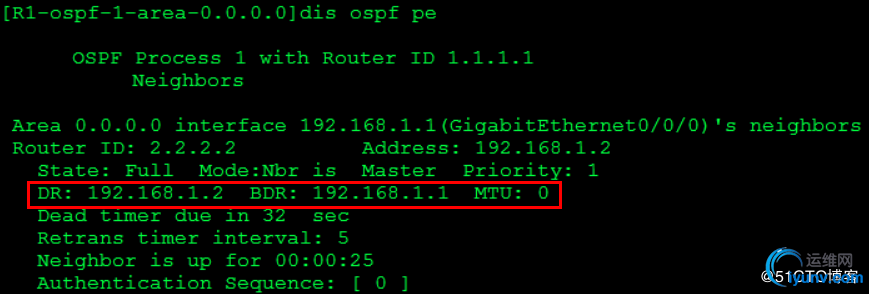

先开启R1、R2、LSW1,并运行OSPF,根据选举规则R2将成为DR,R1成为BDR

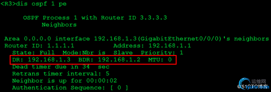

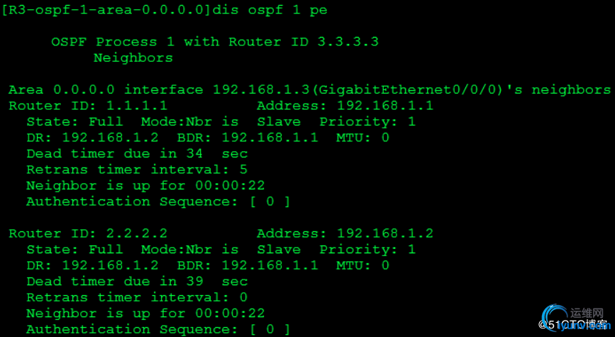

再将R3启动并运行OSPF,查看DR和BDR。
watermark,size_16,text_QDUxQ1RP5Y2a5a6i,color_FFFFFF,t_100,g_se,x_10,y_10,shadow_90,type_ZmFuZ3poZW5naGVpdGk=.jpg
发现R3加入后,DR和BDR没有变动,验证了DR和BDR选举的非抢占性,当网络中有DR存在时,即使有优先级高的,Router-ID大的路由器加入网络也不会进行重新选举。

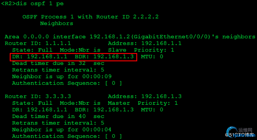

方法1:重启现在为DR的R2的OSPF进程,触发重新选举
<R2>reset ospf 1 process
R2的OSPF进程重启后,先前网络中为BDR的R1成为DR,而Router-ID大的R3成为了BDR。网络初始化时,发现网络中没有BDR,即先选出BDR,一台路由器成为BDR后,监控DR运行状态,发现DR不存在时,把自己的角色从BDR定义为DR通告出去。所以即便R2重启了OSPF,触发了重新选举,也只是把R3选为了BDR,R1从BDR转换为DR,R3仍然不是DR。

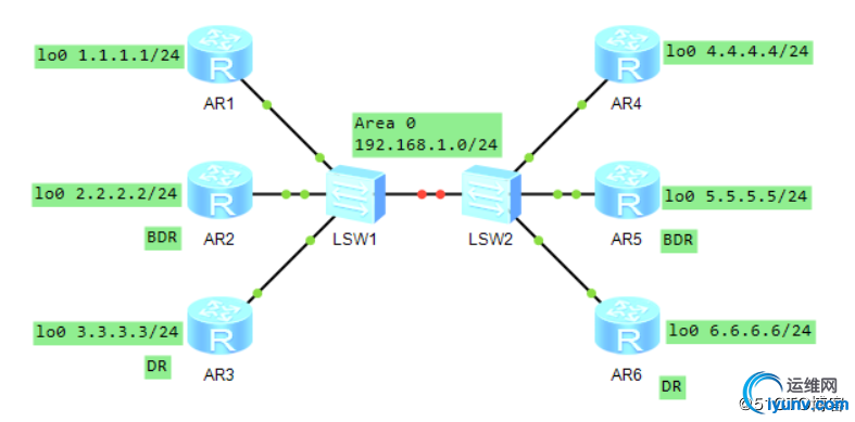

R2、R5为BDR,R3、R6为DR
