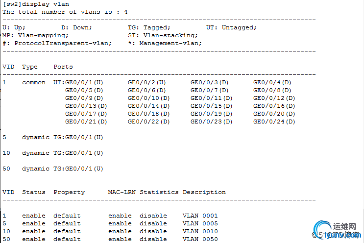

3.验证,测试,保存sw1:
watermark,size_16,text_QDUxQ1RP5Y2a5a6i,color_FFFFFF,t_100,g_se,x_10,y_10,shadow_90,type_ZmFuZ3poZW5naGVpdGk=.jpg
sw2:
sw3:
实验总结:在配置过程中,一定要在全局开启GVRP,再在接口开启,否则学习不到。
