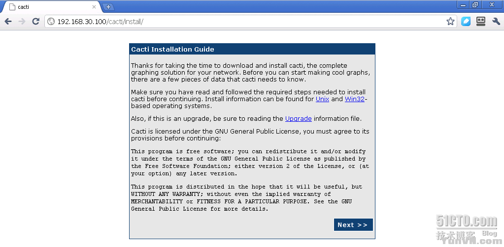

2.10cacti初始化配置
1)初始化cacti
在客户端IE浏览器中输入网址:http://192.168.30.100/cacti/;回车即可以看到cacti初始化界面。
点击next
选择全新安装,点击 next

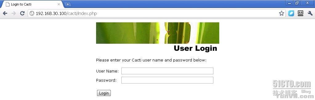

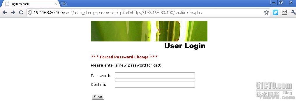

Cacti的默认管理用户是:admin,密码是:admin
admin用户初次登陆,会被要求强制修改密码,这里我修改密码为:123456,点击“Save(保存)”

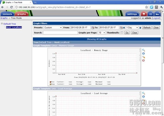

注意到了这一步遇到一个问题:cacti 没办法显示图表,如下所示:
原因:rra目录里没有相应监控的文件。

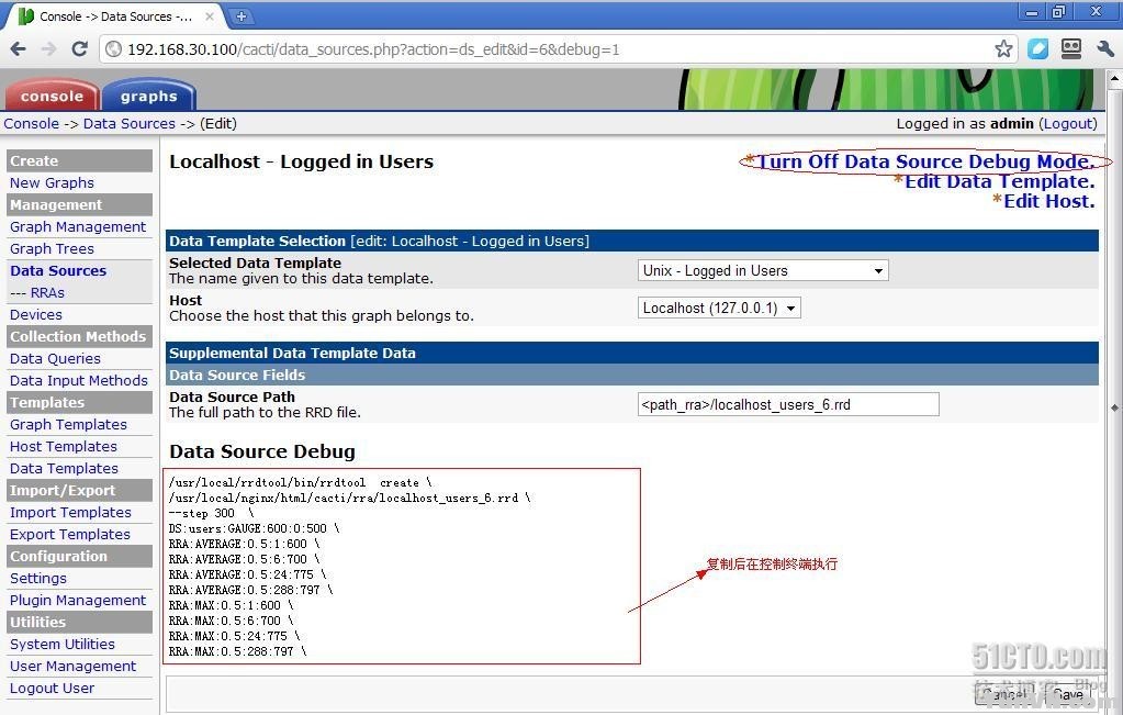

解决办法:
Console -> Data Source -> 选择没有图像的数据源 -> Turn On Data Source Debug MTurnode
复制调试命令到监控端以cacti用户执行
执行后会生成rrd文件
[iyunv@cacti rra]# ls
localhost_load_1min_5.rrd    localhost_mem_swap_4.rrd  localhost_users_6.rrd
localhost_mem_buffers_3.rrd  localhost_proc_7.rrd

解决办法:
执行后会生成rrd文件
选择 Turn Off Data Source Debug MTurnode
随后查看监控界面,就会发现已生成图像:
默认情况下,cacti只监控本机,即 cacti服务器,如上图所示!
