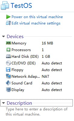

1.      打开VMware,创建一台虚拟机TestOS,创建成功后,如图1所示。
图1

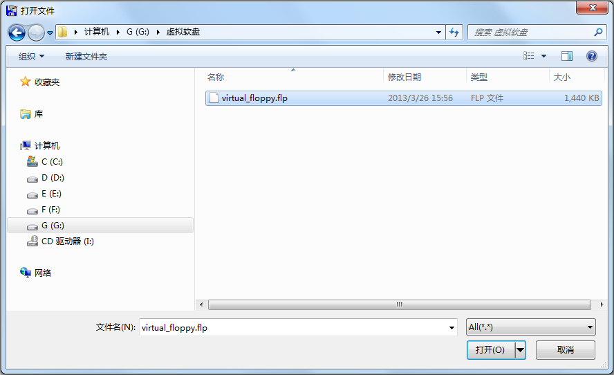

2.      双击Floppy,弹出如图2所示对话框,在Connection里,选择use floppy image file,然后点击Create…,创建虚拟软盘镜像文件virtual_floppy.flp,点击OK,查看保存目录,可以看到生成了虚拟软盘镜像文件,大小为1.44MB,如图3所示。
图2
图3

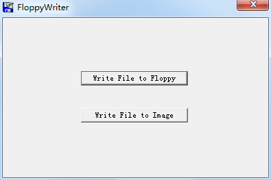

5.      下载《自己动手写操作系统》光盘中的FloppyWriter工具,如图7所示,然后点击Write File to Image,选择上一步生成的二进制文件boot.bin,打开,如图8所示,然后继续打开虚拟软盘镜像文件,如图9所示,此时将boot.bin写入了刚开始为空的软盘镜像文件中,软件会提示写入成功,如图10所示。
图7
图8
图9
图10

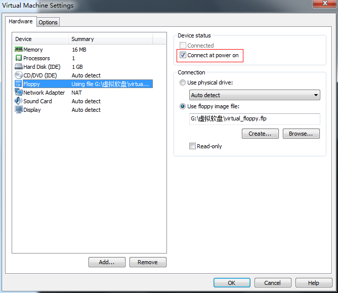

6.      打开刚才建立的虚拟机,设置开机从软盘启动,设置如图11所示。
图11
