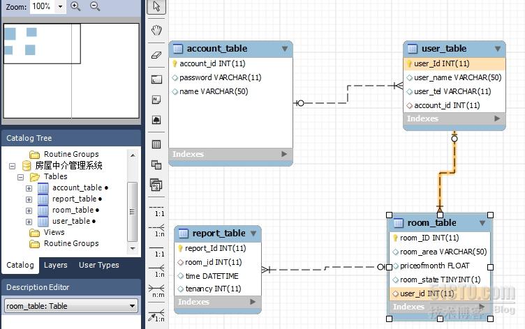

现在的MySQl的客户端管理工具一般不提供关系图建立的功能,一般我们把数据库和表格以及表之间的关系都建立好了,但是想更直观的去数据库,所以我们就会建立数据模型。
下面我就用我自己的经验说说我是如何创建的。

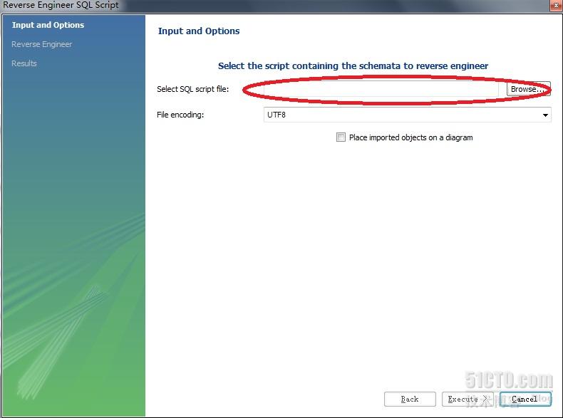

一般我打开workbench的首页
然后看到我圈起来的红圈,点击进入
然后导入你建立好的SQl语句,点"Excute",出现下面界面,就是执行你的SQL语句的日志。
接下来,就一直next,直到出现下面。

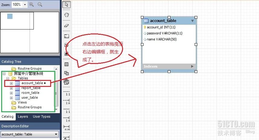

然后,双击“Add Diagram”。
出现了下面图,
最后把所有的表格都拖过去的就形成了图了。。
