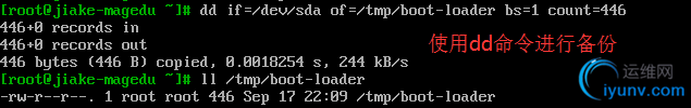

在开始之前,我们先来备份一下MBR中的BootLoader,boot loader存在于磁盘首部的446字节中,所以我们可以只备份这446个字节,如果你想将整个MBR全部备份下来,那更好,将分区表也备份下来了,不过这里我们只备份前446字节:

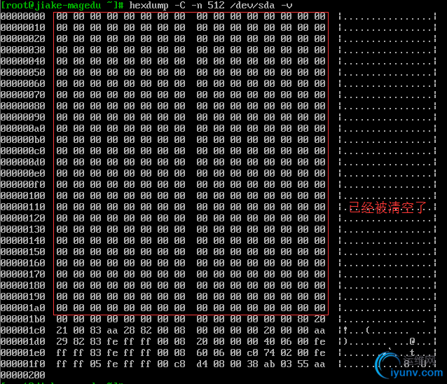

破坏boot loader:dd if=/dev/zero of=/dev/sda bs=1 count=446

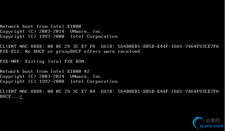

Boot loader破坏后我们的系统再次启动就不能正确的找到内核的位置,也就起不来了,现象如下所示:

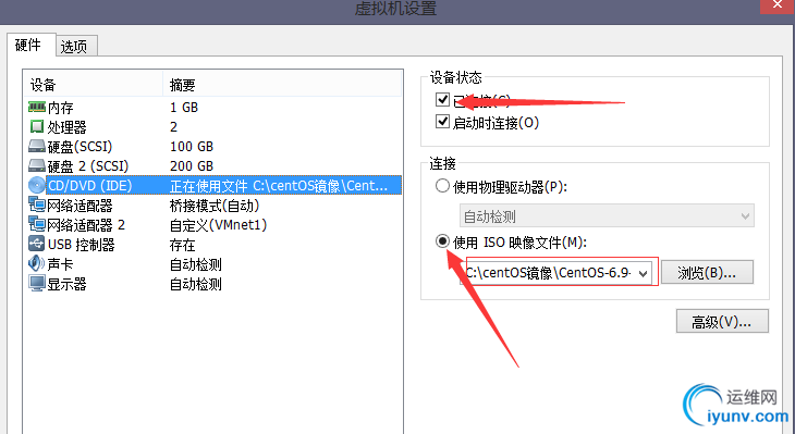

我们需要将光盘挂载,并且确保光盘已经连接,如果是虚拟机的话,我们来进行查看确保。

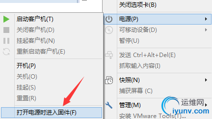

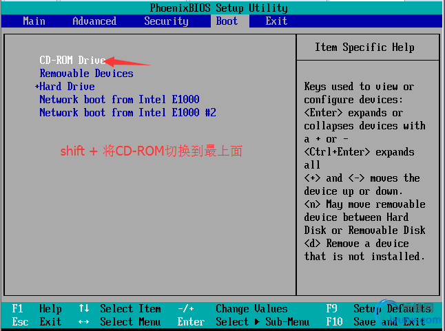

开机进入本机的BIOS界面,在启动项里找到CD/DVD选项,将开机启动项置为从光盘启动。如果是物理机的话需要找到物理机品牌进入BIOS的按钮,如果是虚拟机的话我们就选择在开机前,选择进入固件,如下图所示:

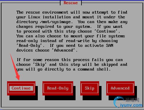

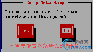

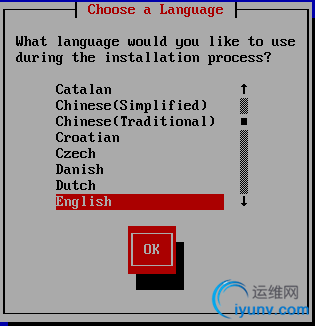

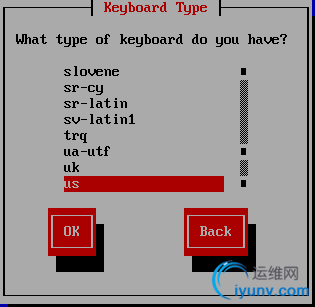

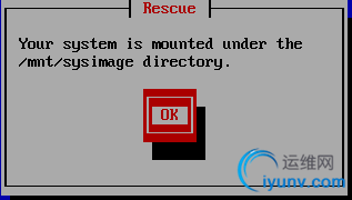

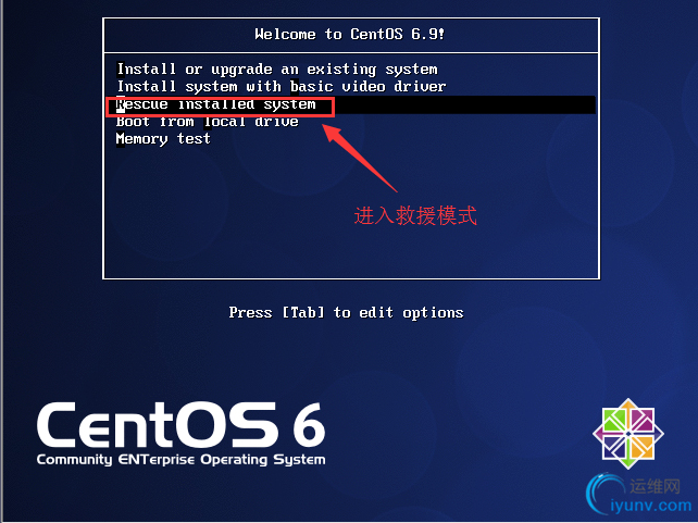

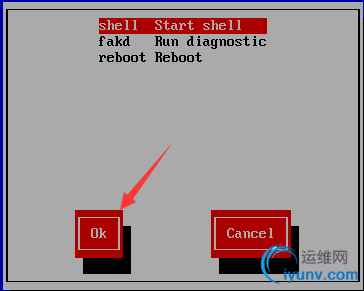

保存退出后,开机启动,这时候会进入,光盘引导界面,我们选择进入救援模式,一步一步跟着小编走:

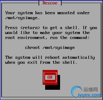

进行到上图所示,我们已经成功的进入了救援模式,进入到了光盘系统的根目录,并且获得了shell命令提示符。

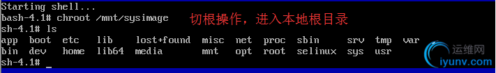

进入后,我们需要切根,就是运行chroot /mnt/sysimage/这条命令,因为就如救援模式后,我们其实是在光盘系统的根目录,而我们本地的系统根目录是被默认挂载到了/mnt/sysimage/目录下,所以我们需要进入本地根目录更方便的操作。
如图运行:chroot /mnt/sysimage/ 虽然没有任何的提示,但我们已经换了一片天了。

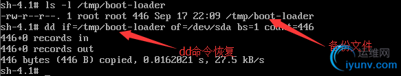

这个时候我们可以进行恢复了,小编在刚才的备份中,悄悄将备份的文件放到了/tmp目录下,我们使用dd命令将boot loader恢复到/dev/sda中,一般如果我们不做特别的修改,默认的MBR是在/dev/sda磁盘下的。

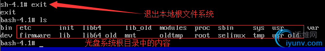

好了这个时候多执行几次sync这个命令确保写入完成。我们就可以退出本地根进行重启了。(注意:使用exit退出本地根,再进行重启。)

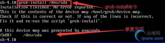

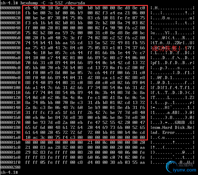

查看损坏的boot loader:
执行:grub-install /dev/sda  稍等片刻就好。
再次查看被破坏的bootloader 已经成功修复。

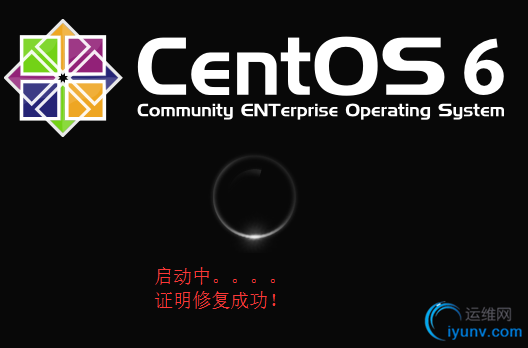

同样exit退出,reboot重启,恢复完成!
成功启动展示:
