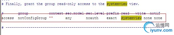

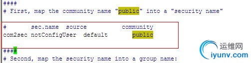

  配置SNMP:
  snmp的配置文件为snmpd.conf
  将public修改为你才知道的字符串
  将“default”改为你想哪台机器可以看到你的snmp信息,比如SUM所在IP为:10.10.10.10,就改成这个IP。不改表示所有机器充许。

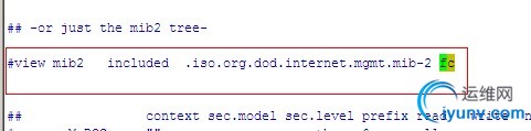

  #号去掉
  启用全部功能可以使用如下一行(如果没有可以加入一行,这里去掉#)
  systemview改成all
  重启snmpd

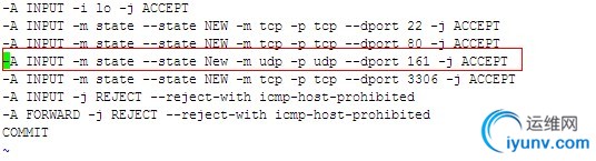

[root@localhost ~]# service snmpd restart  防火墙开启161端口:
[root@localhost ~]# vim /etc/sysconfig/iptables   DSC0005.jpg

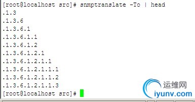

  2)使用snmptranslate命令,检查snmp工具是否可以使用:snmptranslate -To | head
  查出了部分oid,则表示snmp工具可以正常使用

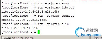

  安装之前确认libtool,openssl,zlib软件已经安装
