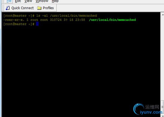

安装结果(ls -al /usr/local/bin/memcached)如图:

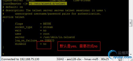

然后编辑vi /etc/xinetd.d/telnet 文件,激活telnet,默认是禁用的,截图如下:
然后重启服务,执行命令 service xinetd restart

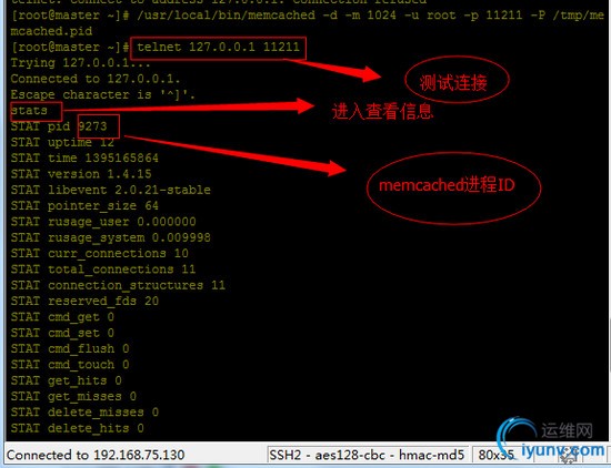

然后就可以测试memcached的连接,执行命令
telnet 127.0.0.1 11211
输入stats,会输出memcache的一些连接信息,包括PID
如果需要退出,则执行quit命令即可,截图如下:
DSC0002.jpg 退出telnet,执行quit命令即可,上图所示的memcached进程ID,很重要,如果我们需要关闭memcached服务时,就可以执行命令,kill -9 进程号 即可。

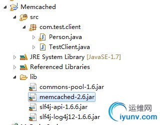

用到的jar包,如下所示:
DSC0003.jpg 测试,程序核心代码和运行结果如下:
