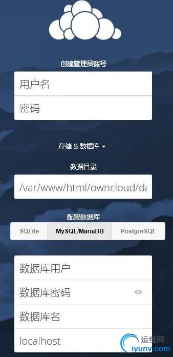

  更改好之后输入IP地址进行配置数据库,输入之前设置的数据库名,和用户名密码
