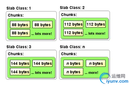

Slab Allocator的基本原理是按照预先规定的大小,将分配的内存分割成特定长度的块,已完全解决内存碎片问题。Slab Allocation  的原理相当简单。将分配的内存分割成各种尺寸的块(chucnk),并把尺寸相同的块分成组(chucnk的集合)如图:
而且slab allocator 还有重复使用已分配内存的目的。也就是说,分配到的内存不会释放,而是重复利用。

  Slab Class:特定大小的chunk 的组。

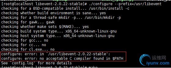

./configure --prefix=/usr/local/libevent
然而貌似报错了:

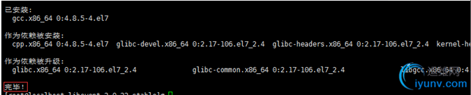

提示很明确,找不到C编译器,所以我们应先安装gcc,安装命令如下:
yum -y install gcc
执行安装直到安装完毕:

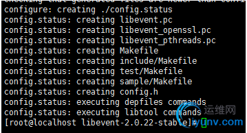

接下来继续刚才安装和编译libevent
可以看到这次成功执行configure,最后就是编译和安装了:
make
make install
