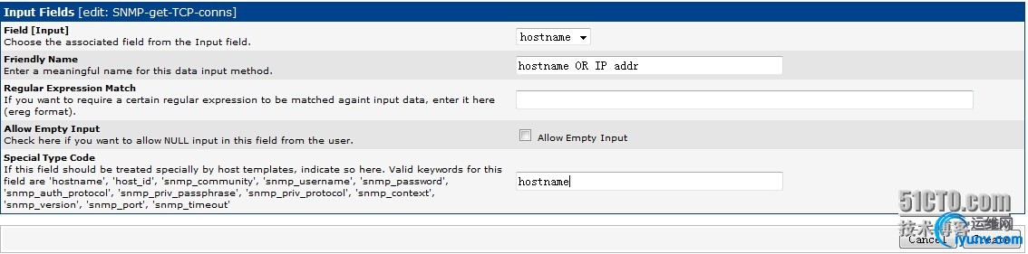

a、添加传递给自定义脚本的变量。
    点击Input Fields 右边的Add开始添加,点击create完成,因为我们有2个需要传递的变量hostname和snmp community ,所以完成一个后还需要再add一个,第二个过程略。
  • Field[Input] 第一项:就是刚刚自定义的2个需要获取数据的变量的第一个
  • Friendly Name:便于识别的名字,任意填写。
  • Special Type Code:具体说明如下:

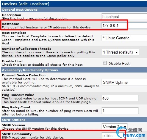

        我们看到,cacti已经定义了许多Speial Type Code。它们类似于宏,我们能够继承它并能够取得相应device相关的信息。我们知道图形和数据收集方法都必须关联到特定的device上,在定义device时,就会指定其hostname等相关信息。如果我们没有提供输入的参数,就让它自动去继承device的那些宏。如果使用hostname,那么此脚本应用到哪个设备上,就会获得那个设备的hostname。如果snmp_community,那么就会自动引用我们在添加设备时,指定的那个community。
        比如,我在定义device时,填入的信息如下,那么,此时的Special Type Code: hostname==127.0.0.1, snmp_community==public

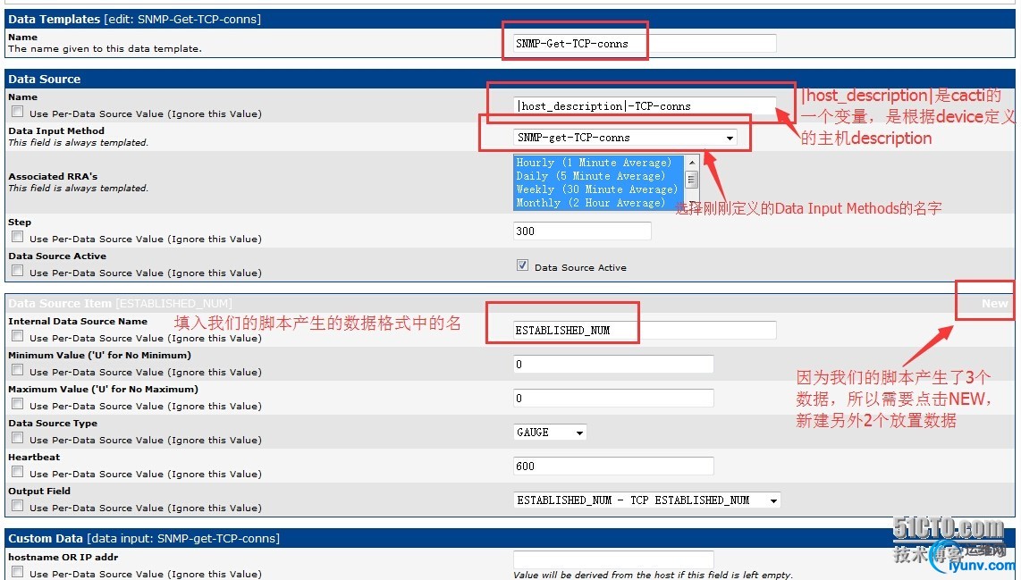

二、定义数据模板,Data Templates
1、创建数据模版,Data Templates  ——>右上角 Add开始创建模版,模版完成点Save
wKiom1T9O3bxKMR5AAYtBBPj-rM535.jpg 创建好了如下图,选择Output Field时,记得Internal Data Source Name对应上:

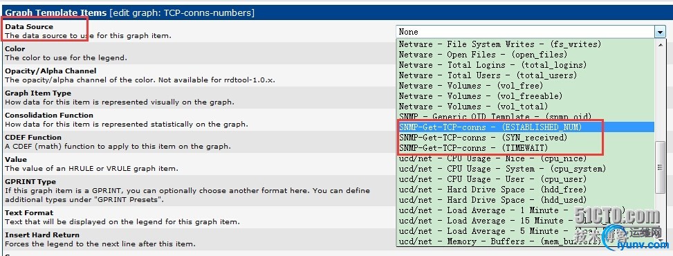

2、创建绘图的Item
a、点击Graph Template Items 右侧的Add,添加条目:
    可以看到此时的Data Source 里面会多出我们刚刚定义的数据源,选择就可以。 wKiom1T9QSGCAMXjAARrdxy6-YA345.jpg    选择好后如下图说明:

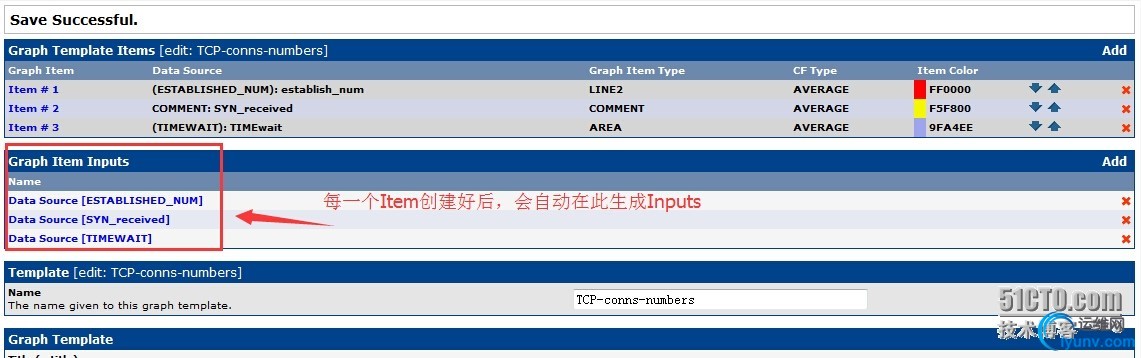

wKiom1T9QXnCTFrmAAPd954fboo706.jpg b、把3个数据都填好后如下图。
wKiom1T9Qjfj8X5fAAM-SgR7RnU645.jpg 这样就创建好了Graph Templates

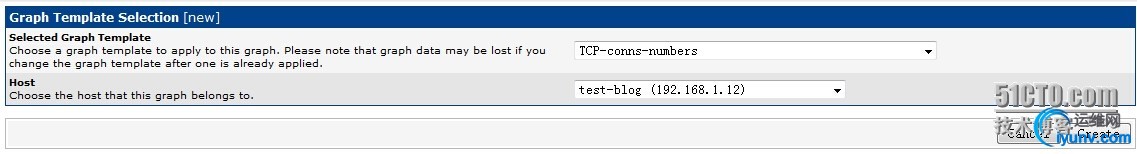

五、把图形模版关联到相关device
1、点击Graph Management  右边的Add,选择刚刚定义的Graph Template到Host 上。
2、选择Graph Templates Data里的DS,刚刚都定义好了,如下图。
