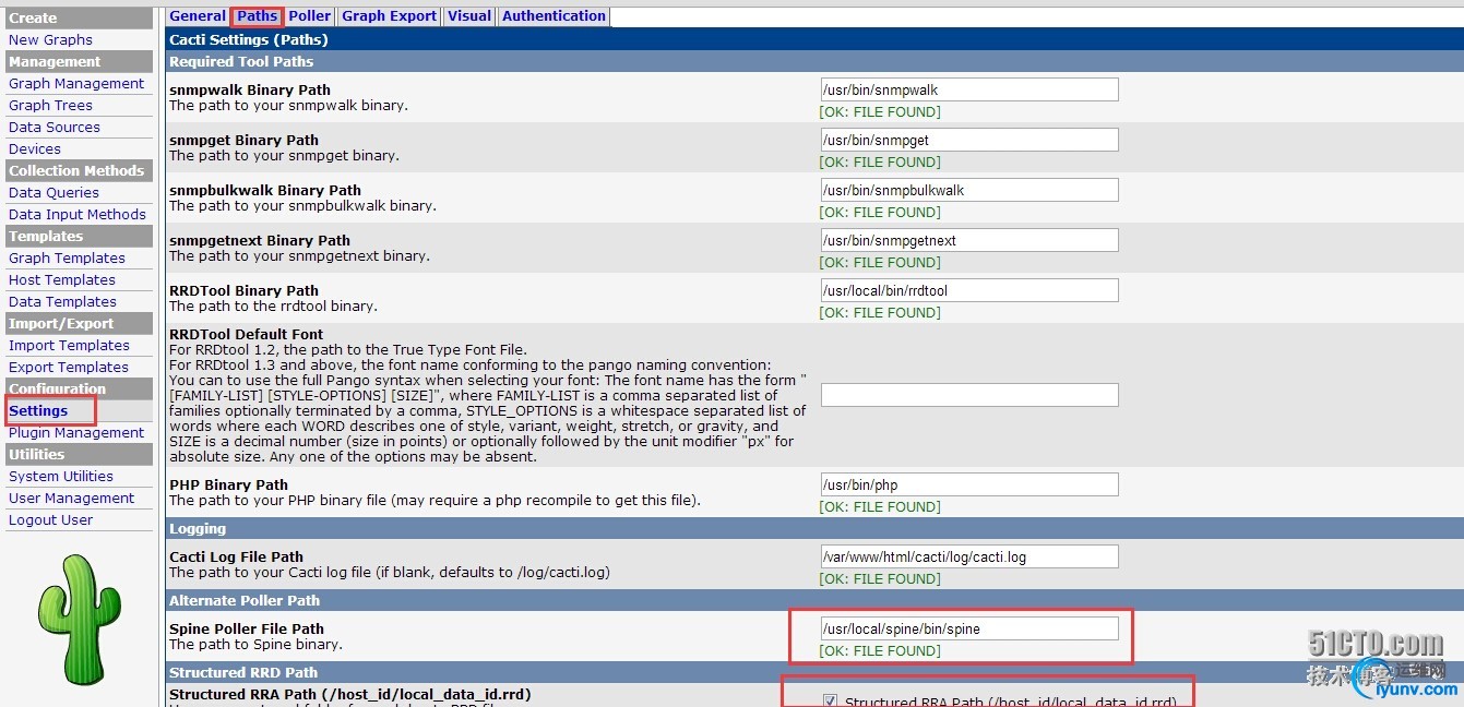

4.安装轮询器:cacti-spine
[iyunv@localhost ~]#tar zxvf cacti-spine-0.8.8c.tar.gz
[iyunv@localhost ~]#cd cacti-spine-0.8.8c
[iyunv@localhost ~]#./configure --prefix=/usr/local/spine
[iyunv@localhost ~]#make && make install

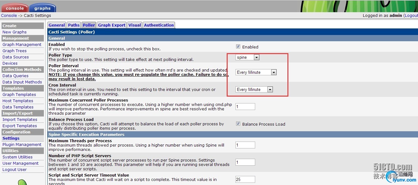

定时计划任务(这里很重要,出错了可能会导致你的网页监控刷新不了)
*/1 * * * * /usr/bin/php /var/www/html/cacti/poller.php > /var/log/cacti.log 2>&1

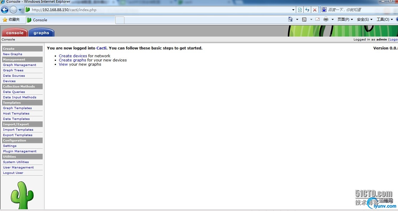

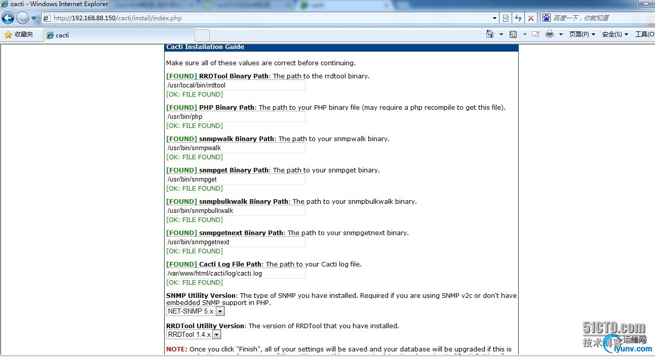

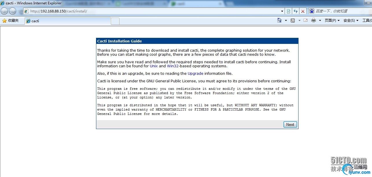

13.访问web
http://192.168.88.150/cacti/

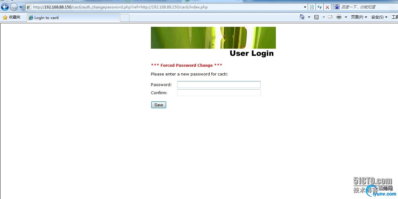

安装完成,默认用户名和密码是admin,第一次登录会要求更改密码

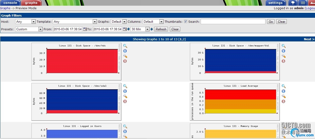

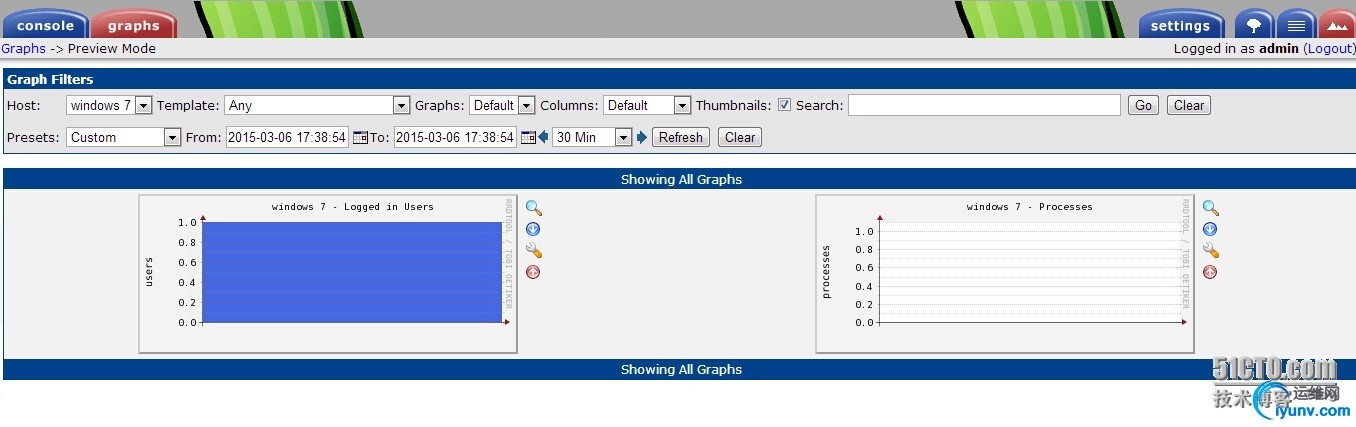

14.出图要等一会的
查看如果有图,没有曲线,重启apache,/usr/bin/php /var/www/html/cacti/poller.php
tail -f /var/log/messages
