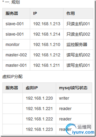

    •   2.在monitor(192.168.1.210) 上安装监控程序
      cd /tmp
      wget http://pkgs.fedoraproject.org/repo/pkgs/mysql-mmm/mysql-mmm-2.2.1.tar.gz/f5f8b48bdf89251d3183328f0249461e/mysql-mmm-2.2.1.tar.gz
      tar -xzvf mysql-mmm-2.2.1.tar.gz
      cd mysql-mmm-2.2.1.tar.gz
      make install
    •   3.在数据库服务器(192.168.1.211-214)上安装代理
      cd /tmp
      make install
    •   4.配置MMM

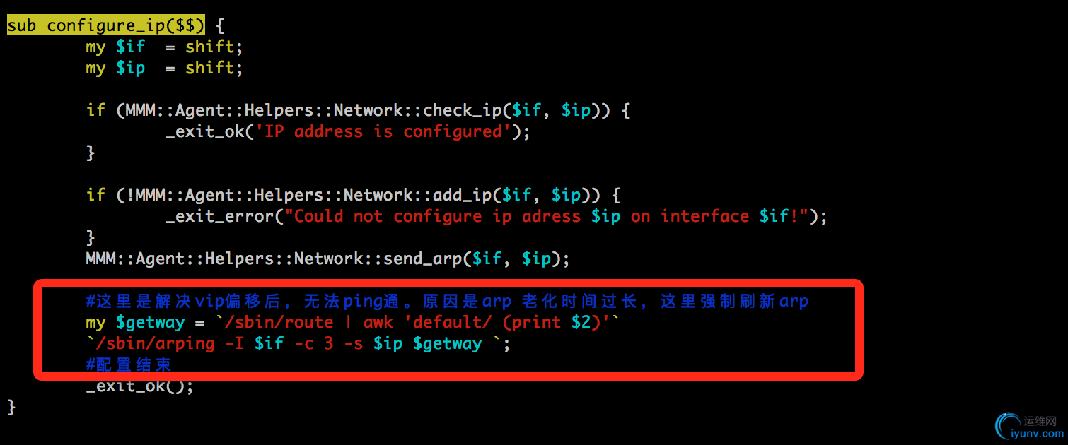

  •   九. 问题和解决办法
    • 1.在monitor主机上使用 systemctl start mysql-mmm-monitor 无法分配vip。而通过/etc/init.d/mysql-mmm-monitor start则可以分配vip

    •   2.vip漂移后,无法ping通192.168.1.200
      • 问题描述:
        当 master-001发生故障,导致DB不可用时,VIP会自动漂移到master-002上,以实现高可用。但出现了一个问题,由于ARP老化时间过长,导致漂移过去的VIP不可用,也无法ping通。也就是说,MySQL-MMM没有考虑到ARP老化时间过长的情况而采取强刷ARP的方式。
      •   a.解决办法1
        • 同时修改master-001 和 master-002上的代码(这个没测试成功)
          修改文件
          /usr/share/perl5/vendor_perl/MMM/Agent/Helpers/Actions.pm
          vim /usr/share/perl5/vendor_perl/MMM/Agent/Helpers/Actions.pm
          在sub configure_ip($$)代码段里面的_exit_ok();前面加入以下代码
      #这里是解决vip偏移后,无法ping通。原因是arp 老化时间过长,这里强制刷新arp
      my $getway = `/sbin/route | awk 'default/ (print $2)'` `/sbin/arping -I $if -c 3 -s $ip $getway `; #配置结束
      •   b.解决办法2
        在vip漂移到的主机上手工重置arping
          arping -I eno16777984 -c 3 -s 192.168.1.220 192.168.1.1
      •   c.解决办法3
        在master-001 和 master-002 上使用shell脚本来刷新(这个方法正常运行)
        vim /root/refresh_vip.sh
        #增加如下内容:
        #!/bin/sh
        PATH=/sbin:/bin:/usr/sbin:/usr/bin:/usr/local/bin:/usr/local/sbin
        MMM_COMM_CONF=&quot;/etc/mysql-mmm/mmm_common.conf&quot;
        ETH_NAME=`awk '/cluster_interface/{print $2}' ${MMM_COMM_CONF}`
        VIP_ADDR=`grep -A 2 '<role writer>' ${MMM_COMM_CONF} | awk '/ips/{print $2}'`
        GETWAY_ADDR=`/sbin/route | awk '/default/ {print $2}'`
        if [[ -n `/sbin/ip addr show ${ETH_NAME} | grep ${VIP_ADDR}` ]]; then
        /sbin/arping -I ${ETH_NAME} -c 3 -s ${VIP_ADDR} ${GETWAY_ADDR} >/dev/null 2>&1
        fi
          放入crontab中运行
        crontab -e
        * * * * * sleep 10; /root/refresh_vip.sh >/dev/null 2>&1
        * * * * * sleep 20; /root/refresh_vip.sh >/dev/null 2>&1
        * * * * * sleep 30; /root/refresh_vip.sh >/dev/null 2>&1
        * * * * * sleep 40; /root/refresh_vip.sh >/dev/null 2>&1
        * * * * * sleep 50; /root/refresh_vip.sh >/dev/null 2>&1
