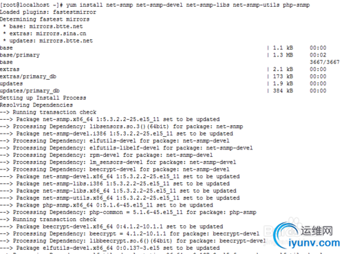

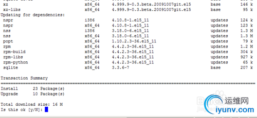

      使用SNMP服务前需要在服务器上安装SNMP:
      使用ROOT用户登陆在服务器,输入:
      yum install net-snmp net-snmp-devel net-snmp-libs net-snmp-utils php-snmp
      进行下载。
  •   2
      上面的程序首先会校验需要升级的文件和需要下载安装的文件,然后列来,告诉你有多大,会提示您是不是这些,需要继续不,输入Y,就开始下载了。
  •   3

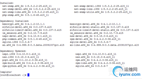

      下载完成后,会自动解包安装,整个过程是自动的,无需要人工操作。安装完成没有错误会提示:Complete!

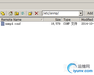

  •   5
      如果您不会在命令模式下使用vi编辑器的话,建议把snmpd.conf配置文件下载到本地,然后用UE等文本编辑软件打开编辑更改。
  •   6

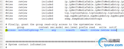

      配置snmpd.conf文件需要更改五个地方(默认配置基础上):
      1、配置snmp团体名(默认是public): com2sec notConfigUser default public 建议更改public为您使用的团体名称
      2、将access notConfigGroup "" any noauth exact systemview none none更改为access notConfigGroup "" any noauth exact all none none
      3、将如下两行前面的注释去掉
      ## incl/excl subtree maskview all included .1 80## -or just the mib2 tree-view mib2 included .iso.org.dod.internet.mgmt.mib-2 fc
      4、将下面一行前面的注释去掉
      #access notConfigGroup "" any noauth exact roview rwview noneaccess notConfigGroup "" any noauth exact mib2 none none
      注意以前您在复制搜索时请使用中间的关键搜索,因为配置文件中字符间隔长,如图

      配置文件修改完后,保存,上传到服务器中。

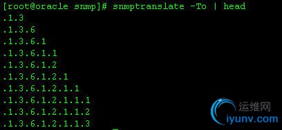

  (2)使用snmptranslate命令,检查snmp工具是否可以使用:
  如上,查出了部分oid,则表示snmp工具可以正常使用。

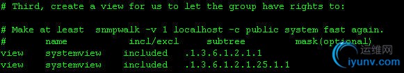

1、修改查看设备节点的权限
  在该文件中,找到如下位置:
  view:定义了可以查看哪些节点设备的信息。
  snmp默认配置只能查看.1.3.6.1.2.1.1和.1.3.6.1.2.1.25.1.1节点下的设备信息,而主机CPU和内存等设备都不在这些节点下,所以无法获取这些数据。

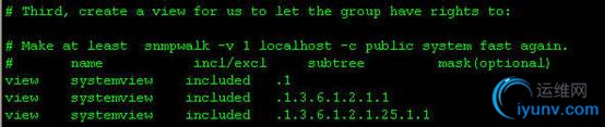

  因此,可以修改这个配置,如下:
  在此处添加了一行:
  view    systemview    included   .1
  表示可以查看.1节点下的所有设备信息。

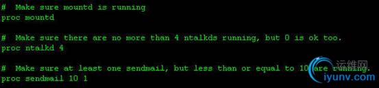

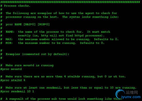

2、修改Process checks的配置
  找到如下位置:
  将
  # proc mountd
  # proc ntalkd 4
  # proc sendmail 10 1
  三行前的“#”号去掉,取消注释,结果为:

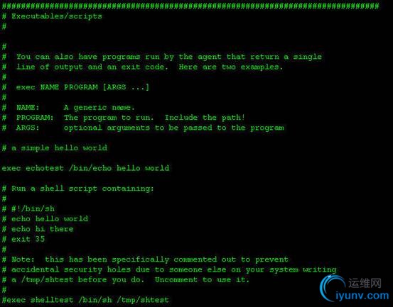

3、修改Executables/scripts配置
  找到如下位置:
  将
  #exec echotest /bin/echo hello world
  一行前的“#”号去掉,取消注释。

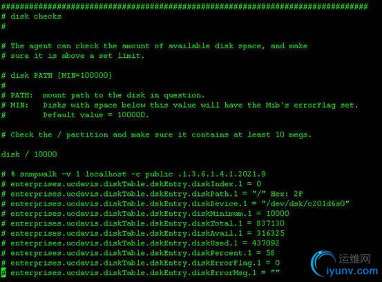

4、修改disk checks配置
  找到如下位置:
  将
  #disk / 10000
  一行前的“#”号去掉,取消注释。

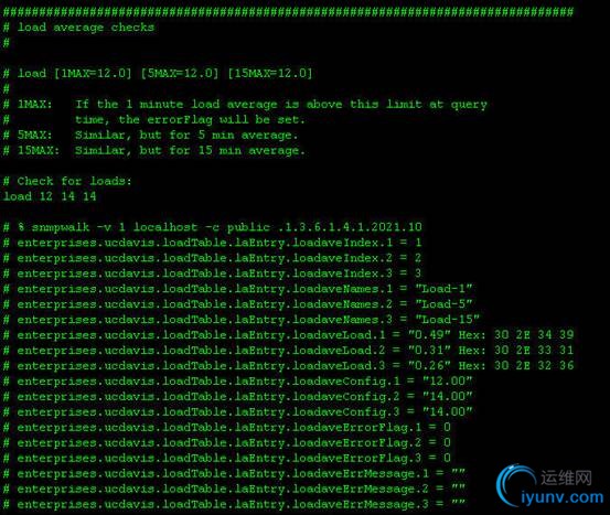

  找到如下位置:
  将 #load 12 14 14
  一行前的“#”号去掉,取消注释。
