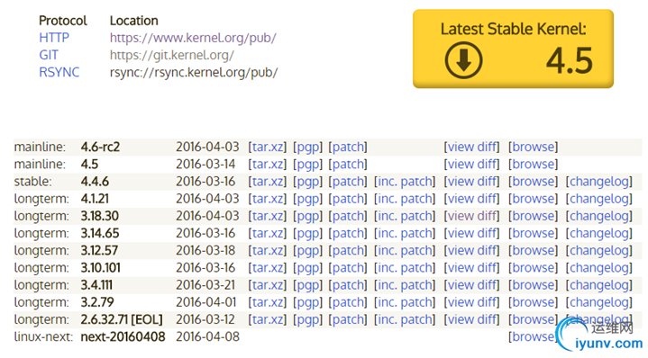

  1、下载内核,官网:https://www.kernel.org/
  这里用了3.18.30的版本了,系统信息如下:

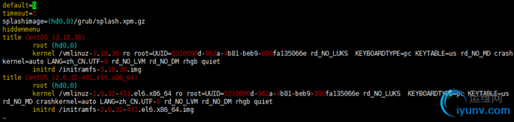

# make clean  6、修改grub引导,重启
  安装完成后,需要修改Grub引导顺序,让新安装的内核作为默认内核。
  编辑 grub.conf文件,
vi /etc/grub.conf
  看下刚刚新安装的内核在哪个位置,从0开始,然后设置default为0,一般新安装的内核在第一个位置,所以设置default=0。

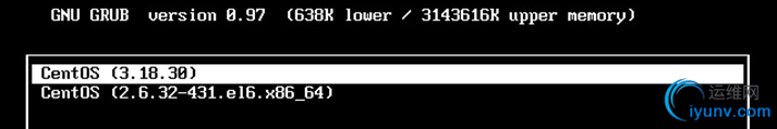

  重启reboot:
  7、内核编译完成,确认当前内核:
