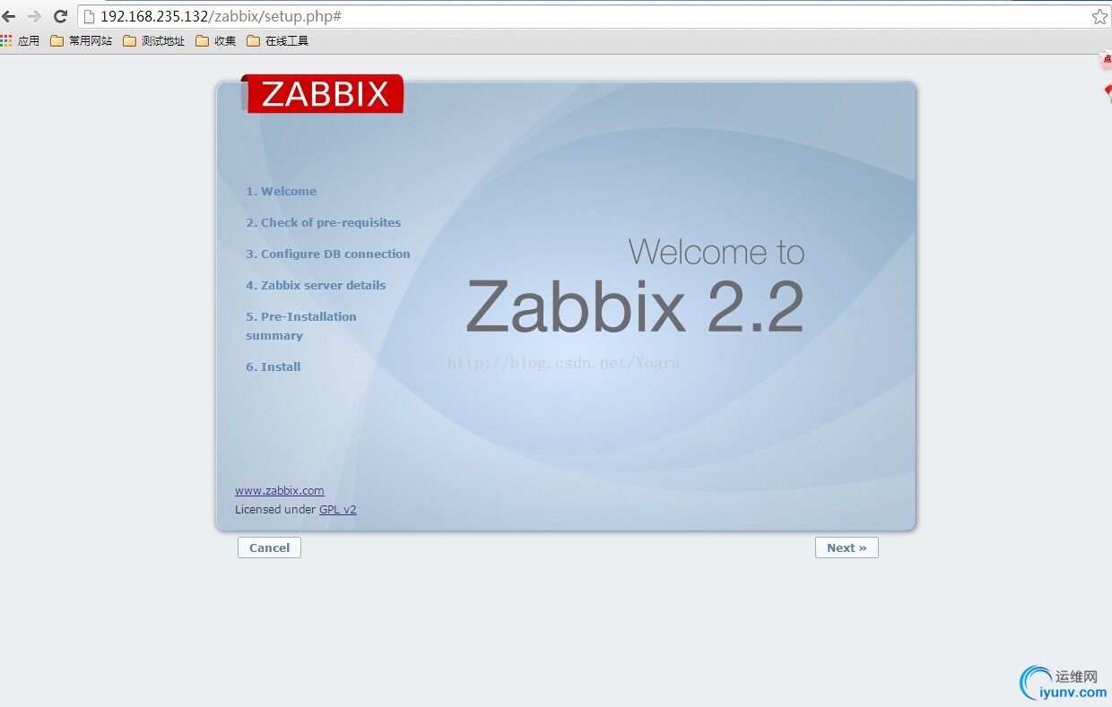

  好吧,又是安装完没有一点反应,果然,不知原因的只是解压到了/usr/share/zabbix目录下,什么都没发生。于是,手动拷贝到apache目录下
  [html] view plaincopy
  •   sudo cp -r /usr/share/zabbix /var/www/html/zabbix
  现在访问,终于可以出现设置界面了
  •   //停止zabbix-server
  •   sudo/etc/init.d/zabbix-server stop
  •   //启动zabbix-server
  •   sudo/etc/init.d/zabbix-server start

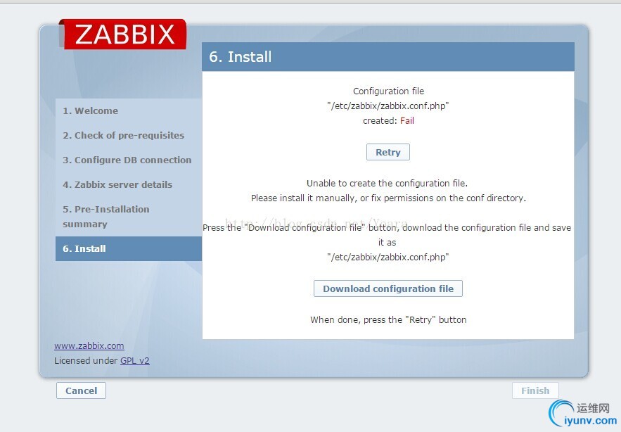

  不过安装到最后一步又出问题了,还算好,提供了下载,下载后ftp到服务器
  •   sudo cp /home/yoara/zabbix.conf.php /etc/zabbix/zabbix.conf.php
  复制过去后还是不行,那就得文件权限的问题了,于是ls- lh 果然如下,
  •   yoara@ubuntu:/etc$ ls -lh /etc/zabbix
  •   总用量 36K
  •   drwxr-xr-x 2 root root 4.0K  2月 16  2014 alert.d
  •   -rw------- 1 root root  425 12月  9 22:46 dbconfig.php
  •   -rw-r--r-- 1 root root 7.4K  2月 16  2014 zabbix_agentd.conf
  •   drwxr-xr-x 2 root root 4.0K  2月 16  2014 zabbix_agentd.conf.d
  •   -rw------- 1 root root  425 12月  9 22:36 zabbix.conf.php
  •   -rw-r--r-- 1 root root  12K 12月  9 21:10 zabbix_server.conf
  因为在安装时也没注意账户,实际上对于这种应用,每个应用都要新建用户和用户组,这里就先全部授权
  •   sudo chmod -R 777 /etc/zabbix
  OK,终于可以了。登录用户名密码admin/zabbix
