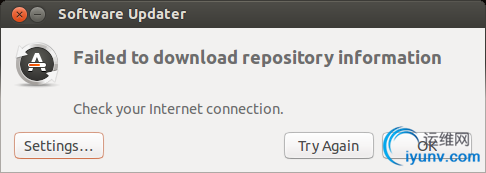

下载仓库信息失败 -1
  实际上,有两种类型的下载仓库信息失败错误。如果你的错误是这样的:
  W:Failed to fetch bzip2:/var/lib/apt/lists/partial/in.archive.ubuntu.comubuntudistsoneiricrestrictedbinary-i386Packages Hash Sum mismatch,
  W:Failed to fetch bzip2:/var/lib/apt/lists/partial/in.archive.ubuntu.comubuntudistsoneiricmultiversebinary-i386Packages Hash Sum mismatch,
  E:Some index files failed to download. They have been ignored, or old ones used instead
  那么,你可以用以下命令修复:
  •   sudo rm -rf /var/lib/apt/lists/*
  •   sudo apt-get update
下载仓库信息失败 -2
  下载仓库信息失败的另外一种类型是由于PPA过时导致的。通常,当你运行更新管理器,并看到这样的错误时:
  你可以运行sudo apt-get update来查看哪个PPA更新失败,你可以把它从源列表中删除。你可以按照这个截图指南来修复下载仓库信息失败错误。

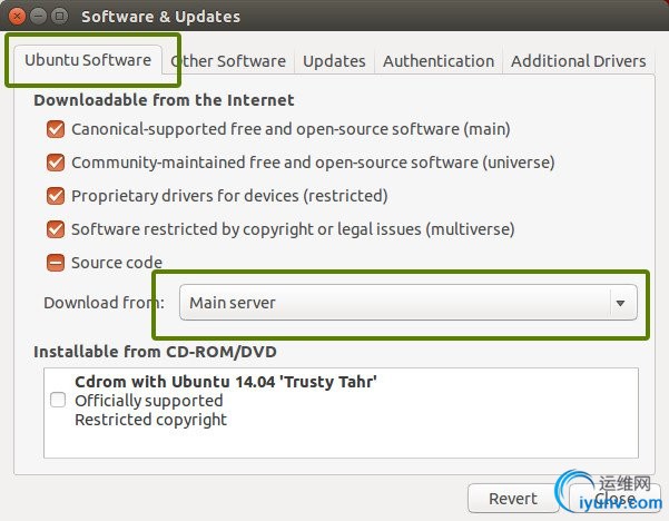

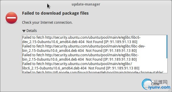

下载包文件失败错误
  一个类似的错误是下载包文件失败错误,像这样:
  该错误很容易修复,只需修改软件源为主服务器即可。转到“软件和更新”,在那里你可以修改下载服务器为主服务器:
