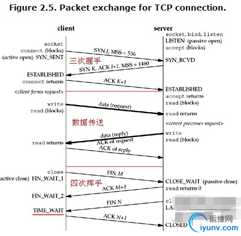

tcp连接的断开,可参考以下状态机:
