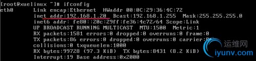

在客户端查看IP地址分配情况:
[root@server ~]# chkconfig dhcpd on           设为开机启动

[root@johntest ~]# ifconfig
eth0 Link encap:Ethernet HWaddr 00:0C:29:5D:41:62
inet addr:192.168.0.101 Bcast:192.168.0.255 Mask:255.255.255.0
我们服务器上是设置了给客户端绑定ip为192.168.1.20,也符合
