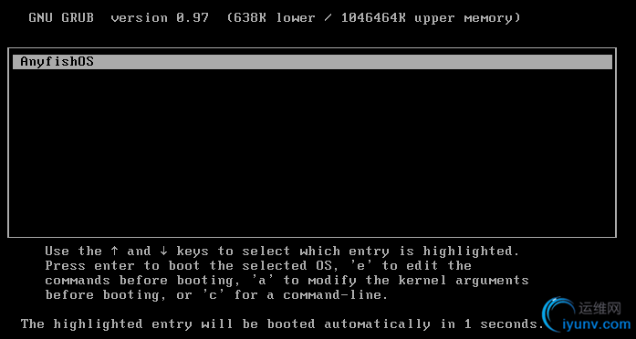

boot  etc  lib lost+found  proc  sys var   boot + rootfs都完成了,然后新建虚拟机(目标机),使用此硬盘当作启动盘启动(宿主机(也是虚拟机)要关闭,一个硬盘不能同时被2个虚拟机使用)
目标机启动后的界面:
进入系统后的界面:

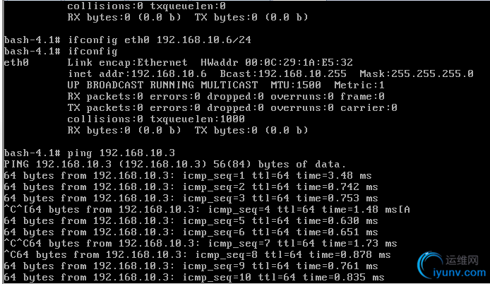

ifconfig  insmod  modprobe  rmmod启动目标机:
   可以看到没装载网卡驱动的时候eth0是没有显示的
   modeprobe装载模块只需指定模块名,不需要指定模块文件的路径但需要环境支持,所以这里我们使用insmod命令装载网卡驱动模块。
