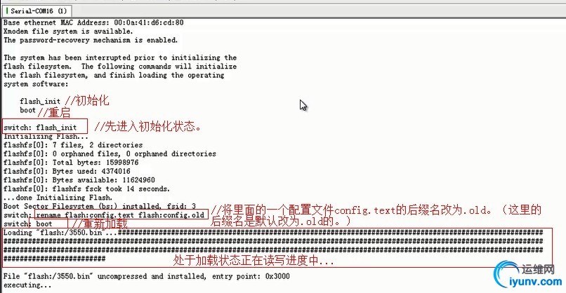

//在switch:提示后面输入Flash_init的命令进行初始化。(将Flash:config.text的后缀名改为Flash:config.old,的目的是跳过这个文件加载,因为密码是储存在这个文件中的。)

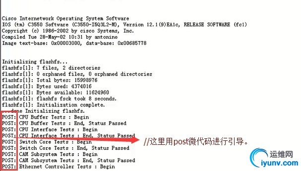

//在加载的过程中会进行post的微代码进行引导。
