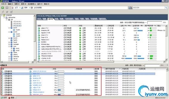

(2)将主机置于维护模式后,当前主机上正在运行的虚拟机,会迁移到其他主机,如图1-1-2所示。在迁移的过程中,当前正在运行的业务不会中断。在"近期任务"中可以看到,虚拟机正在迁移到其他主机。
图1-1-2  虚拟机正在迁移
