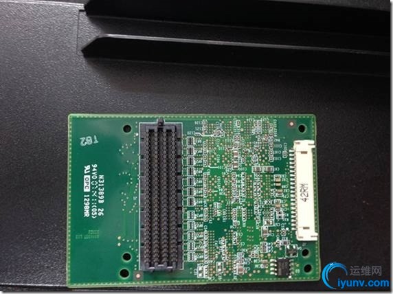

2 为服务器添加硬件并重新规划RAID2.1 添加RAID卡及硬盘当主机关闭之后,拔下电源线,戴上IBM服务器随机带的防静电手套,打开服务器的机箱,在服务器机箱的右上角,插上RAID缓存卡(实际上是一个缓存,用于IBM 3650 M4主板集成的Serve RAID-M5110e的扩展。标配是无缓存,可以支持RAID0/1/10,在插上缓存时,可升级支持RAID5/6)。图1-1-4是我们要插的缓存卡,图1-1-5是插入后的相片(在服务器的右上角位置)。
图1-1-4 RAID缓存
图1-1-5 插入缓存卡后

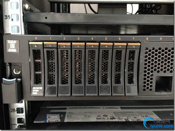

在IBM 3650M4中,最多可以配16块2.5寸硬盘,其中只有8个硬盘位有接线底座,硬盘位标号为0~7,另8个硬盘位没有接线底府,如图1-1-7这是有硬盘接线底座的拍照截图。在这个服务器上,实际上已经安装了一个120GB的固态硬盘,还剩下7个硬盘位。
图1-1-7 要安装的硬盘位置

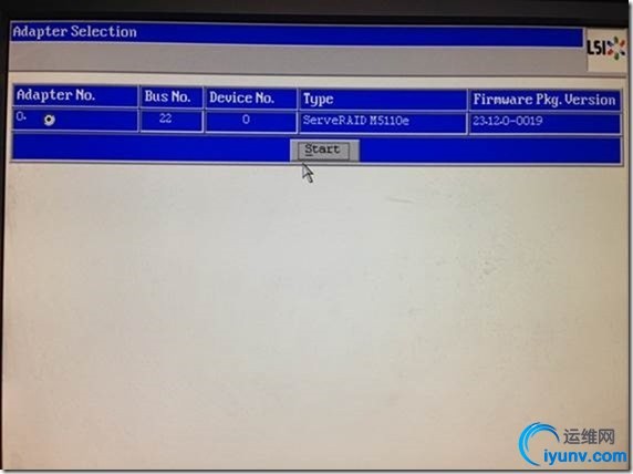

(2)进入RAID卡配置界面,当前界面显示了RAID卡的型号(当前为ServerRAID M5110e)、版本(23.12.0-0019),如图1-3-2所示。单击“Start”按钮进入配置界面。

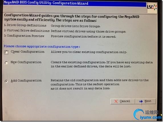

(4)在图1-3-3中,单击“Configuration Wizard(配置向导)”,进入RAID配置向导,如图1-3-4所示。选择“Clear Configuration”可以清除当前RAID配置,如果已经配置了RAID,选择此项将会删除配置、数据会丢失。选择“New Configuration”,在清除当前RAID配置之后,再创建新的配置,此项同样会丢失数据(如果你要清除当前配置,并重新配置,请选择此项)。如果你已经有了RAID配置,要创建多个不同的RAID配置信息,则选择“Add Configuration”,添加一个新的配置。在此我们选择此项。
图1-3-4 配置向导

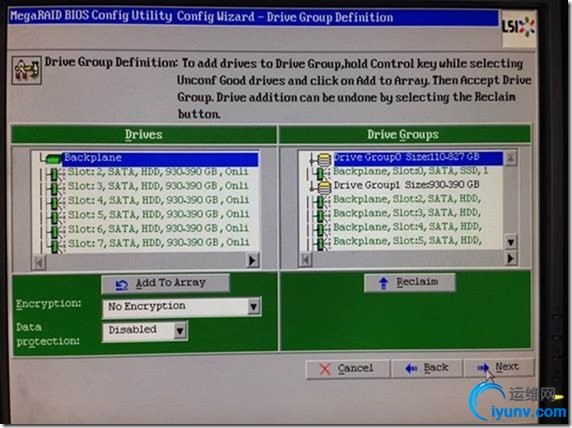

(6)在左侧“Drives”列表中,选择未分配的磁盘,将其添加到“Drive Groups”中。如果已经有了一个磁盘组,则需要将这些磁盘,加到另一个磁盘组,如图1-3-6所示。在本示例中,原来的120G固态硬盘在“Drive Groups 0”中,则可以选中当前6个1TB的磁盘,单击“Add to Array”,加到“Drive Groups 1”中。
图1-3-6 选中磁盘加到阵列

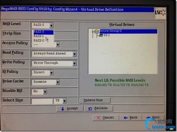

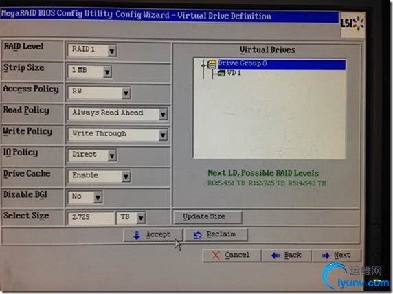

(11)在接下来的界面中,选择RAID级别、Strip大小、逻辑卷大小等。在“RAID Level”选择RAID级别,当前可供选择的是RAID0、RAID10(显示为RAID 1)、RAID5。如图1-3-11所示。在右下角显示了不同RAID级别时,可用的容量。例如,在本示例中,有6个1TB的硬盘(每个硬盘是930.390GB),在选择RAID 0级别时,可用容量是5.451TB(6个硬盘容量);在选择RAID10时,可用容量是2.725TB(3个硬盘容量);在选择RAID 5时,可用容量是4.542TB(5个硬盘容量)。
图1-3-11 RADI级别及容量
如果是大容量的普通硬盘,例如本示例中的5400转、1TB硬盘,建议使用RAID 10,因为这样有较好的性能;如果是10K的SAS硬盘,例如600G、10000转的SAS硬盘,在兼顾性能、容量的同时,建议选择RAID 5。在做RAID 5时,一般建议每组中最多是5~6块硬盘。例如,在有10块硬盘时,可以各选5块做两组RAID 5。这样兼顾安全性及性能。

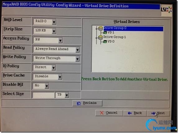

(12)在“Strip Size”,可供选择的值是8KB、16KB、32KB、64KB、128KB、256KB、512KB、1MB。对于较大的IO读写,选择较大的值;对于较小的IO读写,则选择较小的值。在本示例中,存储用于虚拟化应用,存储空间是先分配给ESXi,由ESXi再分配给虚拟机。在以虚拟机为单位的应用中,建议选择较大的数值,在此选择1MB,如图1-3-12所示。
图1-3-12 Strip Size
(13)其他选项一般选择默认值即可,在“Select Size”处,选择要划分逻辑磁盘的容量。如果要创建多个逻辑磁盘,可以在此输入第1个逻辑磁盘的容量,然后单击“Accept”创建第一个逻辑磁盘。之后可以创建第2个、第3个等你需要的逻辑磁盘。在此我们用所有的空间,创建一个逻辑磁盘,此时可以单击“Update Size”按钮,使用所有空间,然后单击“Accept”按钮,如图1-3-13所示。
图1-3-13 使用整个空间创建逻辑磁盘

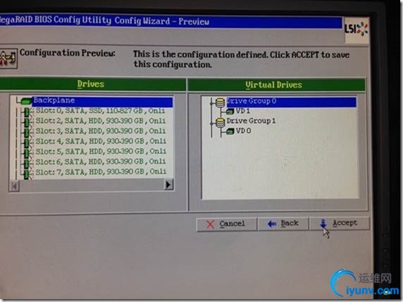

(15)在“Configuration Preview”对话框中,单击“Accept”按钮,接受并保存这个配置,如图1-3-15所示。
图1-3-15 保存配置

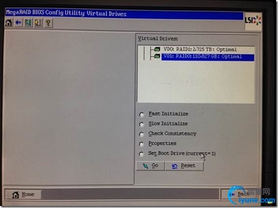

(18)之后新创建的虚拟磁盘会开始初始化,默认是“快速初始化”。在初始化完成后,可以单击左下角的“Home”按钮,返回主菜单。如果有多个虚拟磁盘,如果要选择引导驱动器,可以在“Virtual Drives”列表中,选择要做引导的虚拟磁盘,单击“Set Toot Drive”,设置引导驱动器。在设置之前,在右侧有“Current=1”之类的提示,表示当前引导磁盘是“VD1:RAID0:110.827GB”,如图1-3-18所示。

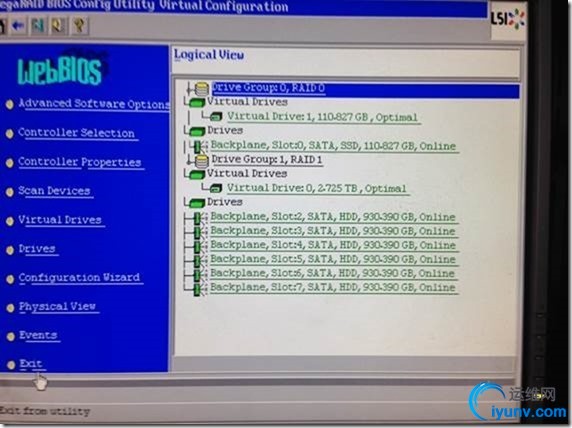

(19)返回到主界面之后,在右侧可以看到,所有的磁盘已经配置,如图1-3-19所示。当前一共有两个配置,分别是120G的固态硬盘做的RAID0,以及6块1TB硬盘做的RAID10。配置完成后,单击“Exit”按钮退出。

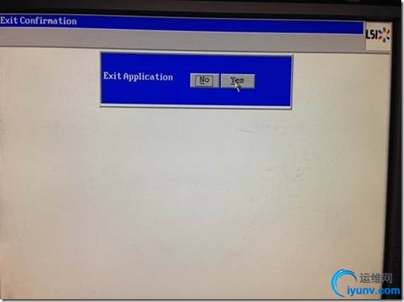

(20)在“Exit Application”对话框,单击“Yes”按钮,如图1-3-20所示。
