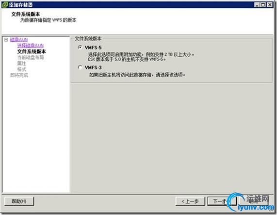

(5)在“文件系统版本”对话框,选择“VMFS-5”文件系统,只有VMFS-5文件系统才支持2TB以上大小,如图1-4-5所示。

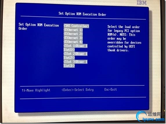

(4)在设备与IO端口配置页,移动光标到“Set Option ROM Execution Order”并按回车键,如图2-2-4所示。
图2-2-4 设置执行顺序
(5)默认的启动顺序依次是本地SAS控制器、网卡、Slot插槽设备,而RAID磁盘则属于本地SAS(RAID)设备,而远程存储(通过FC或SAS连接)的则是属于Slot插槽上的启动设备。如图2-2-5所示。如果要修改启动顺序,在此按回车键。
图2-2-5 默认启动顺序
(6)在本次选择中,是将Slot插槽调整到前面。可以移动光标分别到Slot 1、2、3,然后按+号将其向前调整(按-则是向后调整),如图2-2-6所示。将三个Slot插槽调整到前面。
