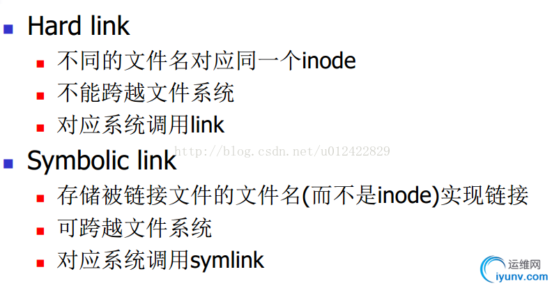

硬链接和软链接
(以下转自http://blog.csdn.net/kension/article/details/3796603)
一 链接文件
    链接有两种方式,软链接和硬链接。
  1 软链接文件
  软链接又叫符号链接,这个文件包含了另一个文件的路径名。可以是任意文件或目录,可以链接不同文件系统的文件。
    **********链接文件甚至可以链接不存在的文件,这就产生一般称之为"断链"的问题(或曰“现象"),链接文件甚至可以循环链接自己。类似于编程语言中的递归。
  用ln -s 命令可以生成一个软连接,如下:
  [root@linux236 test]# ln -s  source_file softlink_file
  在对符号文件进行读或写操作的时候,系统会自动把该操作转换为对源文件的操作,但删除链接文件时,系统仅仅删除链接文件,而不删除源文件本身。
  2 硬链接文件
  info ln 命令告诉您,硬链接是已存在文件的另一个名字(A "hard link" is another name for an existing file),这多少有些令人困惑。硬连接的命令是
  ln -d existfile newfile
 硬链接文件有两个限制
  1)、不允许给目录创建硬链接;
  2)、只有在同一文件系统中的文件之间才能创建硬链接。
 对硬链接文件进行读写和删除操作时候,
结果和软链接相同(即源文件也被修改)。但如果我们删除硬链接文件的源文件,硬链接文件仍然存在,而且保留了原有的内容。
    这时,系统就“忘记”了它曾经是硬链接文件。而把他当成一个普通文件。
二  两者之间的区别
    硬连接指通过索引节点来进行的连接。在Linux的文件系统中,保存在磁盘分区中的文件不管是什么类型都给它分配一个编号,称为索引节点号(Inode Number)。
    在Linux中,多个文件名指向同一索引节点是存在的。一般这种连接就是硬连接。硬连接的作用是允许一个文件拥有多个有效路径名,这样用户就可以建立硬连接到重要文件,以防止“误删”。其原因如上所述,因为对应该目录的索引节点有一个以上的连接。只删除一个连接并不影响索引节点本身和其它的连接,只有当最后一个连接被删除后,文件的数据块及目录的连接才会被释放。也就是说,文件才会被真正删除
    软链接文件有点类似于Windows的快捷方式。它实际上是特殊文件的一种。在符号连接中,文件实际上是一个文本文件,其中包含的有另一文件的位置信息。
三  个人体会
    软链接是另一个文件,作用可以理解为一个指针
,作用在这个文件上的操作除了删除都直接转向实际指向文件,由于是一个真实的文件所以占用磁盘空间
    硬链接可以认为不是一个文件,它只是实际文件的一个别名,它的作用是防止真实文件被误操作,给一个文件建立硬链接后,他们互为别名,删除其中任意一个,
    这样用RM命令只会删除该别名,实际文件并不会被删除。只有链接数为0时,才会删除原始文件。

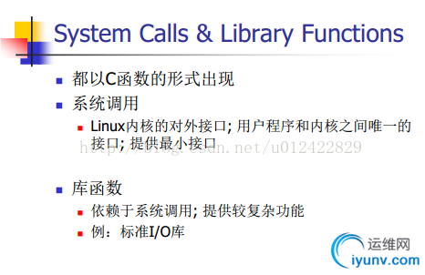

二、系统调用和库函数
 1、系统调用
       系统调用提供的函数如open, close, read, write, ioctl等,需包含头文件unistd.h.以write为例:其函数原型为 size_t write(int fd, const void *buf, size_t nbytes),其操作对象为文件描述符或文件句柄fd(filedescriptor),要想写一个文件,必须先以可写权限用open系统调用打开一个文件,获得所打开文件的fd,例如 fd=open(\“/dev/video\”, O_RDWR)。fd是一个整型值,每新打开一个文件,所获得的fd为当前最大fd加1.Linux系统默认分配了3个文件描述符值:0-standard input,1-standard output,2-standard error.
  系统调用通常用于底层文件访问(low-level file access),例如在驱动程序中对设备文件的直接访问。
 系统调用是操作系统相关的,因此一般没有跨操作系统的可移植性。
  系统调用发生在内核空间,因此如果在用户空间的一般应用程序中使用系统调用来进行文件操作,会有用户空间到内核空间切换的开销。事实上,即使在用户空间使用库函数来对文件进行操作,因为文件总是存在于存储介质上,因此不管是读写操作,都是对硬件(存储器)的操作,都必然会引起系统调用。也就是说,库函数对文件的操作实际上是通过系统调用来实现的。例如C库函数fwrite()就是通过write()系统调用来实现的。
  这样的话,使用库函数也有系统调用的开销,为什么不直接使用系统调用呢?这是因为,读写文件通常是大量的数据(这种大量是相对于底层驱动的系统调用所实现的数据操作单位而言),这时,使用库函数就可以大大减少系统调用的次数。这一结果又缘于缓冲区技术。在用户空间和内核空间,对文件操作都使用了缓冲区,例如用fwrite写文件,都是先将内容写到用户空间缓冲区,当用户空间缓冲区满或者写操作结束时,才将用户缓冲区的内容写到内核缓冲区,同样的道理,当内核缓冲区满或写结束时才将内核缓冲区内容写到文件对应的硬件媒介。
2、库函数调用
  标准C库函数提供的文件操作函数如fopen, fread, fwrite, fclose, fflush, fseek等,需包含头文件stdio.h.以fwrite为例,其函数原型为size_t fwrite(const void *buffer, size_t size, size_t item_num,FILE *pf),其操作对象为文件指针FILE *pf,要想写一个文件,必须先以可写权限用fopen函数打开一个文件,获得所打开文件的FILE结构指针pf,例如pf=fopen(\“~/proj/filename\”, \“w\”)。实际上,由于库函数对文件的操作最终是通过系统调用实现的,因此,每打开一个文件所获得的FILE结构指针都有一个内核空间的文件描述符fd与之对应。同样有相应的预定义的FILE指针:stdin-standard input,stdout-standardoutput,stderr-standard error.
       库函数调用通常用于应用程序中对一般文件的访问。库函数调用是系统无关的,因此可移植性好。由于库函数调用是基于C库的,因此也就不可能用于内核空间的驱动程序中对设备的操作。

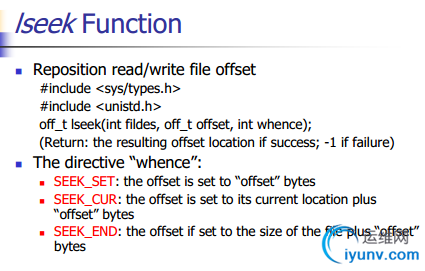

4)lseek
  功 能: 移动文件读/写指针
所有打开的文件都有一个当前文件偏移量(current file offset),以下简称为 cfo。cfo 通常是一个非负整数,用于表明文件开始处到文件当前位置的字节数。读写操作通常开始于 cfo,并且使 cfo 增大,增量为读写的字节数。文件被打开时,cfo 会被初始化为 0,除非使用了 O_APPEND 。使用 lseek 函数可以改变文件的 cfo 。
  参数 offset 的含义取决于参数 whence:
  1. 如果 whence 是 SEEK_SET,文件偏移量将被设置为 offset。
  2. 如果 whence 是 SEEK_CUR,文件偏移量将被设置为 cfo 加上 offset,
  offset 可以为正也可以为负。
  3. 如果 whence 是 SEEK_END,文件偏移量将被设置为文件长度加上 offset,
  offset 可以为正也可以为负。
返回值:新的偏移量(成功),-1(失败)

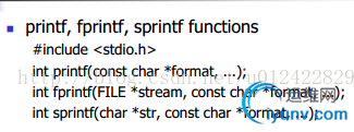

  6)格式化IO

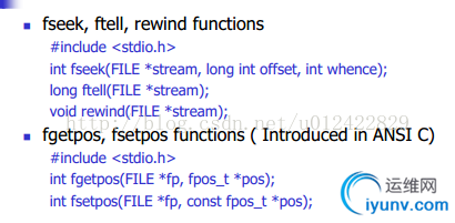

  7)reposition
  8)flush
