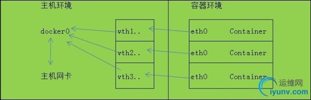

  docker0  网桥
  Docker服务默认会创建一个 docker0 网桥(其上有一个 docker0 内部接口),它在内核层连通了其他的物理或虚拟网卡,这就将所有容器和本地主机都放到同一个物理网络。
  Docker 默认指定了 docker0 接口的 IP 地址和子网掩码,让主机和容器之间可以通过网桥相互通信
  由于目前 Docker 网桥是 Linux 网桥,用户可以使用 brctl show 来查看网桥和端口连接信息。

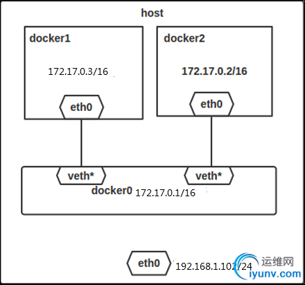

  每次创建一个新容器的时候,Docker 从可用的地址段中选择一个空闲的 IP 地址分配给容器的eth0端口。使用本地主机上 docker0 接口的 IP 作为所有容器的默认网关。

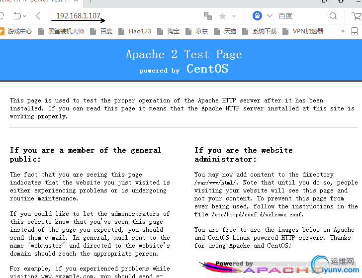

  用 host 模式启动一个含有 web 应用的 Docker 容器
[root@localhost ~]# docker  images  REPOSITORY          TAG                 IMAGE ID            CREATED             SIZE
  centos              http                f1d1edeedc66        22 hours ago        298.6 MB
  docker.io/centos    centos6             cf2c3ece5e41        13 months ago       194.6 MB
[root@localhost ~]# docker  run -dit --net=host centos:http  a795da45a727173c281a548e55ee0e261a391a97f50c746270090072f4bfb57d
  [root@localhost ~]# docker   ps
  CONTAINER ID        IMAGE               COMMAND               CREATED             STATUS              PORTS               NAMES
  a795da45a727        centos:http         "/bin/bash /run.sh"   31 seconds ago      Up 29 seconds                           mad_pike
  [root@localhost ~]# pgrep  httpd
  7221
  7222
  7223
  7224
  7225
  7226
  7227
  7228
  7229
  用浏览器访问宿主机地址的80端口
  注意防火墙:
[root@localhost ~]# firewall-cmd  --add-port=80/tcp  success

  当 docker 启动时,会在主机上创建一个 docker0 的虚拟网卡。他随机挑选 RFC1918 私有网络中的一段地址给 docker0 。比如 172.17.0.1/16,16 位掩码的网段可以拥有 65534 个地址可以使用,这对主机和容器来说应该足够了。
  docker0  不是普通的网卡,他是桥接到其他网卡的虚拟网卡,容器使用它来和主机相互通信。当创建一个 docker 容器的时候,它就创建了一个对接口,当数据包发送到一个接口时,另外一个接口也可以收到相同的数据包,它们是绑在一起的一对孪生接口。这对接口在容器中那一端的的名字是 eth0 ,宿主主机端的会指定一个唯一的名字,比如 vethAQI2QT 这样的名字。
  所有的 veth* 的接口都会桥接到 docker0 ,这样 docker 就创建了在主机和所有容器之间一个虚拟共享网
  bridge 模式是 Docker 默认的网络设置,此模式会为每一个容器分配 Network Namespace、设置 IP 等,并将一个主机上的 Docker 容器连接到一个虚拟网桥上。当 Docker server 启动时,会在主机上创建一个名为 docker0 的虚拟网桥,此主机上启动的 Docker 容器会连接到这个虚拟网桥上。虚拟网桥的工作方式和物理交换机类似,这样主机上的所有容器就通过交换机连在了一个二层网络中。接下来就要为容器分配 IP 了,Docker 会从 RFC1918 所定义的私有 IP 网段中,选择一个和宿主机不同的IP地址和子网分配给 docker0,连接到 docker0 的容器就从这个子网中选择一个未占用的 IP 使用。如一般 Docker 会使用 172.17.0.0/16 这个网段,并将 172.17.0.1/16 分配给 docker0 网桥(在主机上使用 ifconfig 命令是可以看到 docker0 的,可以认为它是网桥的管理接口,在宿主机上作为一块虚拟网卡使用)
Docker完成以上网络配置的过程大致是这样的:
1.在主机上创建一对虚拟网卡veth pair设备。veth设备总是成对出现的,它们组成了一个数据的通道,数据从一个设备进入,就会从另一个设备出来。因此,veth设备常用来连接两个网络设备。
  2.Docker将veth pair设备的一端放在新创建的容器中,并命名为eth0。另一端放在主机中,以veth65f9这样类似的名字命名,并将这个网络设备加入到docker0网桥中,可以通过brctl show命令查看。
  注:brctl 工具依赖 bridge-utils 软件包
[root@localhost ~]# brctl   show  bridge namebridge idSTP enabledinterfaces
  docker08000.024281ecab1cnoveth90f8ae3
3.从docker0子网中分配一个IP给容器使用,并设置docker0的IP地址为容器的默认网关。

                      "Gateway": "172.17.0.1"
          "Internal": false,
          "Containers": {
              "23ddd3fe37aa7b3e0b192eeced547b05ef451fb409f5ba26ca7d5907af69f77b": {
                  "Name": "condescending_brown",
                  "EndpointID": "4acfa63b6859f3f9b6ce7a39d9b4bb18880a6e5b15df84f009d4e8352f72c51b",
                  "MacAddress": "02:42:ac:11:00:03",
                  "IPv4Address": "172.17.0.3/16",
                  "IPv6Address": ""
              "6a80dd0b8c4afc41ecfe194d75125c316a5b97822cfacd6831cc437f25809044": {
                  "Name": "peaceful_cray",
                  "EndpointID": "90889fd355608221b06abf677c3f8fdd831fd99b6539032199c4119e0336e4cc",
                  "MacAddress": "02:42:ac:11:00:02",
                  "IPv4Address": "172.17.0.2/16",
                  "IPv6Address": ""
          "Options": {
              "com.docker.network.bridge.default_bridge": "true",
              "com.docker.network.bridge.enable_icc": "true",
              "com.docker.network.bridge.enable_ip_masquerade": "true",
              "com.docker.network.bridge.host_binding_ipv4": "0.0.0.0",
              "com.docker.network.bridge.name": "docker0",
              "com.docker.network.driver.mtu": "1500"
          "Labels": {}
