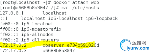

  Docker 会添加子容器的 host 信息到父容器的  /etc/hosts  的文件。
  下面是父容器 web 的 hosts 文件
  这里有 2 个 hosts,第一个是 web 容器,web 容器用 id 作为他的主机名,第二个是 dbserver 容器的 ip 和主机名。可以在 web 容器中安装 ping 命令来测试跟dbserver容器的连通。
  注意:官方的镜像默认没有安装 ping,需要自行安装,软件包名iputils
  用 ping 来测试db容器,

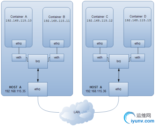

  如果在企业内部应用,或则做多个物理主机的集群,可能需要将多个物理主机的容器组到一个物理网络中来,那么就需要将这个网桥桥接到我们指定的网卡上。

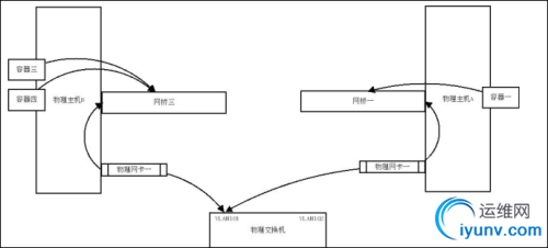

  主机 A 和主机 B 的网卡一都连着物理交换机的同一个 vlan 101, 这样网桥一和网桥三就相当于在同一个物理网络中了,而容器一、容器三、容器四也在同一物理网络中了,他们之间可以相互通信,而且可以跟同一 vlan 中的其他物理机器互联。
  这样就直接把容器暴露到物理网络上了,多台物理主机的容器也可以相互联网了。需要注意的是,这样就需要自己来保证容器的网络安全了。

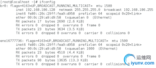

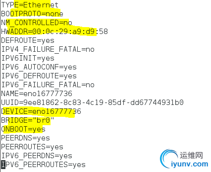

配置桥接网络
重启network服务
  把 docker 的桥接指定为 br0,这样跨主机不同容器之间通过 pipework 新建 docker 容器的网卡桥接到 br0,这样跨主机容器之间就可以通信了。

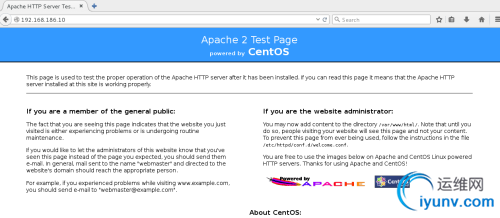

访问容器提供的web服务:

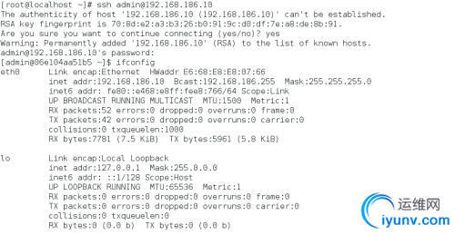

完成上述步骤后,我们发现Docker容器已经可以使用新的IP和主机网络里的机器相互通信了。

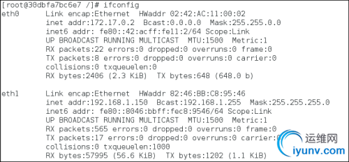

  进入容器内部查看容器的地址:
   DSC00025.png pipework工作原理分析
那么容器到底发生了哪些变化呢?我们docker attach到test1上,发现容器中多了一块eth1的网卡,并且配置了192.168.1.150/24的IP,而且默认路由也改为了192.168.1.1。这些都是pipework帮我们配置的。

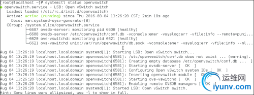

  启动
  systemctl start openvswitch
  查看状态

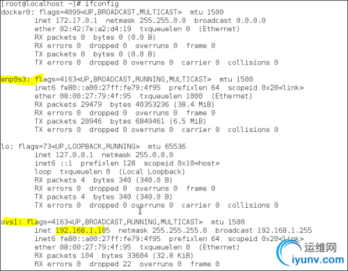

  可以看到是正常运行状态

ip addr add 10.10.101.105/24 dev ovs0
  ip addr del 10.10.101.105/24 dev eth0;
  ovs-vsctl add-port ovs0 eth0
ip route del default
  ip route add default gw 10.10.101.254 dev ovs0

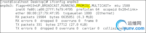

完成上面的步骤后,主机A上的test1和主机B上的test3容器就划分到了一个VLAN中,并且与主机A上的test2和主机B上的test4隔离(主机eth0网卡需要设置为混杂模式,连接主机的交换机端口应设置为trunk模式,即允许VLAN 100VLAN 200的包通过)。
  注:除此之外,pipework还支持使用macvlan设备、设置网卡MAC地址等功能。不过,pipework有一个缺陷,就是配置的容器在关掉重启后,之前的设置会丢失。

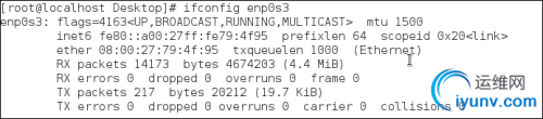

  其中promisc表示网卡混杂模式
  其他参数的含义:
  UP: 表示网卡开启状态;
BROADCAST: 表示支持广播;
promisc: 表示网卡混杂模式;
RUNNING: 表示网卡的网线被接上;
MULTICAST: 表示支持组播;
MTU: 表示MaximumTrasmission Unit 最大传输单元(字节),即此接口一次所能传输的最大封包;
RX: 表示网络由激活到目前为止接收的数据包;
TX: 表示网络由激活到目前为止发送的数据包;
collisions: 表示网络信号冲突的情况;
txqueuelen: 表示传输缓冲区长度大小;
  设置网卡工作模式
#ifconfig 网卡名 promisc 设置混杂
  #ifconfig 网卡名 -promisc 取消混杂
  网卡工作模式有4种,分别是:
广播(Broadcast)模式
多播(Multicast)模式
单播模式(Unicast)
混杂模式(Promiscuous)
在混杂模式下的网卡能够接收一切通过它的数据,而不管该数据目的地址是否是它。如果通过程序将网卡的工作模式设置为“混杂模式”,那么网卡将接受所有流经它的数据帧,这实际上就是Sniffer工作的基本原理:让网卡接收一切他所能接收的数据。Sniffer就是一种能将本地网卡状态设成混杂(promiscuous)状态的软件,当网卡处于这种"混杂"方式时,它对所有遇到的每一个数据帧都产生一个硬件中断以便提醒操作系统处理流经该物理媒体上的每一个报文包。可见,Sniffer工作在网络环境中的底层,它会拦截所有的正在网络上传送的数据,并且通过相应的软件处理,可以实时分析这些数据的内容,进而分析所处的网络状态和整体布局。
