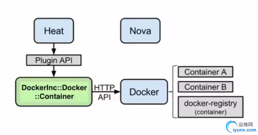

Heat Docker插件可以解决1-3的问题,第4个问题无法完美解决。下面是我在OpenStack Docker wiki上查找的,关于Heat的架构示意图。
  •   这里不涉及Nova。OpenStack Heat在主机上使用Docker插件与Docker代理对话。
  •   主机是由VM催生的。VM可以由Nova催生,也可以让Heat使用Nova驱动催生。
  •   这里不需要Glance。因为容器镜像可以保存在Docker Registry。
  •   这种Heat方法允许我们指定环境变量,连接容器,指定volumes,以及编排运行Docker的主机。

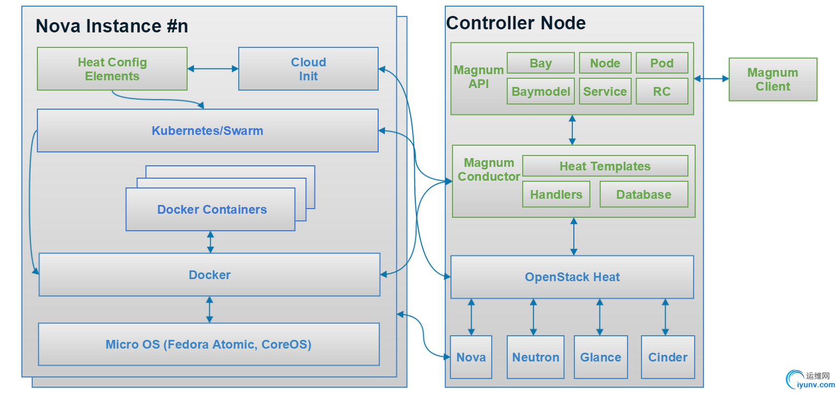

下面是Magnum的wiki上提及的Magnum架构示意图
  •   Magnum在任何需要管理容器的地方,使用其他的OpenStack组件,例如Nova, Heat, Neutron, Glance和Keystone 。
  •   Nova用于创建micro VM实例,容器在其顶部运行,而Docker实例这时运行在每个micro VM实例上。
  •   Heat用于整体编排,在使用Kubernetes的情况下,heat会创建Kubernetes代理,同步控制器,而对于Docker, Heat则会创建Docker Swarm集群,以及Swarm代理。
  •   所涉及的步骤是创建bay-model(Kubernetes,Docker),以及bay和容器的创建。
我试图按照 这里提及的步骤,去创建Magnum集群。步骤一直进行到创建集群这里,但无法成功地完成这一步骤,总是卡在“CREATE_IN_PROGRESS”,我尝试过Kubernetes和Docker的bay-model,但仍没有成功。如果有人可以完成这个步骤,请告诉我。
