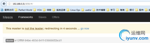

  然后在浏览器里输入一个master节点的ip:5050看看是否有Mesos的console出现,如果输入的ip地址不是leader,mesos会自动跳转到Leader的ip地址上:

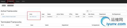

  登录进Mesos-master的dashborad之后会发现有显示Cluster Name, 当前Leader的ip地址,有多少Slaves, Resources具体情况,Active Tasks,即当前的任务都有哪些,Completed Tasks,:
  如果不确认当前的Marathon的Leader ip是哪个,可以看Mesos-master的Framework页面,来查看Marathon的ip:

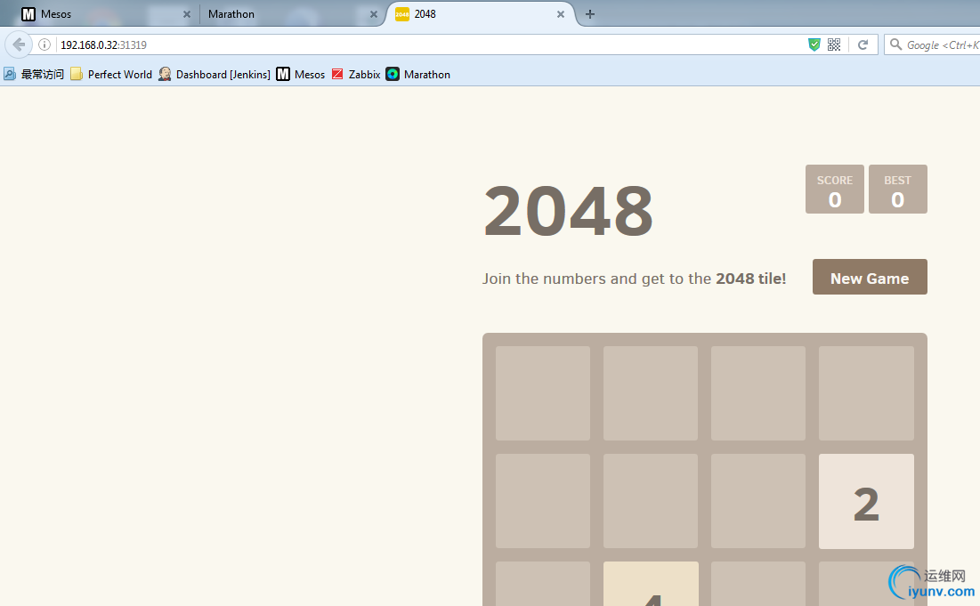

  可以看到我们的2048游戏已经可以玩了:

  3.当遇到主节点不是当前节点,浏览器自动转发的时候,用到的转发的文件是/etc/mesos-master/hostname,是每台机器的hostname只写自己的ip地址,而不是将所有master节点ip都写上,
然后marathon 的hostname同master的hostname,cp 过去即可。
