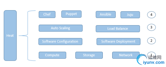

  Heat 在这种情况下应运而生。Heat 采用了业界流行使用的模板方式来设计或者定义编排。用户只需要打开文本编辑器,编写一段基于 Key-Value 的模板,就能够方便地得到想要的编排。为了方便用户的使用,Heat 提供了大量的模板例子,大多数时候用户只需要选择想要的编排,通过拷贝-粘贴的方式来完成模板的编写。
  Heat从四个方面来支持编排。首先是 OpenStack 自己提供的基础架构资源,包括计算,网络和存储等资源。通过编排这些资源,用户就可以得到最基本的   VM。值得提及的是,在编排 VM 的过程中,用户可以提供一些简单的脚本,以便对 VM 做一些简单的配置。然后用户可以通过 Heat
提供的 Software   Configuration 和 Software Deployment 等对 VM   进行复杂的配置,比如安装软件、配置软件。接着如果用户有一些高级的功能需求,比如需要一组能够根据负荷自动伸缩的 VM
组,或者需要一组负载均衡的 VM,Heat 提供了 AutoScaling 和 Load Balance
等进行支持。如果要用户自己单独编程来完成这些功能,所花费的时间和编写的代码都是不菲的。现在通过 Heat,只需要一段长度的
Template,就可以实现这些复杂的应用。Heat 对诸如 AutoScaling 和 Load Blance
等复杂应用的支持已经非常成熟,有各种各样的模板供参考。最后如果用户的应用足够复杂,或者说用户的应用已经有了一些基于流行配置管理工具的部署,比如说已经基于Chef 有了 Cookbook,那么可以通过集成 Chef 来复用这些
Cookbook,这样就能够节省大量的开发时间或者是迁移时间。本文稍后会分别对这四个方面做一些介绍。

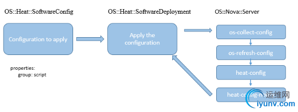

systemctl start mariadb.serviceOS::Heat::SoftwareDeployment
  下面是 OS::Heat::SoftwareDeployment 的用法,它指定了在哪台服务器上做哪项配置。另外 SofwareDeployment 也指定了以何种信号传输类型来和 Heat 进行通信。
清单 3. OS::Heat::SoftwareDeployment 样例
sw_deployment:
type: OS::Heat::SoftwareDeployment
properties:
config: { get_resource: install_db_sofwareconfig }
server: { get_resource: server }
signal_transport: HEAT_SIGNALOS::Heat::SoftwareConfig 和 OS::Heat::SoftwareDeployment 流程
  OS::Heat::SoftwareConfig 和 OS::Heat::SoftwareDeployment 协同工作,需要一系列 Heat 工具的自持。这些工具都是 OpenStack 的子项目。
  首先,os-collect-config 调用 Heat API 拿到对应 VM 的 metadata。
  当 metadata 更新完毕后,os-refresh-config 开始工作了,它主要是运行下面目录所包含的脚本:
  •   /opt/stack/os-config-refresh/pre-configure.d
  •   /opt/stack/os-config-refresh/configure.d
  •   /opt/stack/os-config-refresh/post-configure.d
  •   /opt/stack/os-config-refresh/migration.d
  •   /opt/stack/os-config-refresh/error.d
  每个文件夹都应对了软件不同的阶段,比如预先配置阶段、配置阶段、后配置阶段和迁移阶段。如果任一阶段的脚本执行出现问题,它会运行error.d 目录里的错误处理脚本。os-refresh-config 在配置阶段会调用一定预先定义的工具,比如
heat-config,这样就触发了 heat-config 的应用,调用完 heat-config 后,又会调用
os-apply-config。存在在 heat-config 或者 os-apply-config 里的都是一些脚本,也叫钩子。Heat
对于各种不同的工具提供了不同的钩子脚本。用户也可以自己定义这样的脚本。
  等一切调用完成无误后,heat-config-notify 会被调用,它用来发信号给 Heat,告诉这个软件部署的工作已经完成。
  当 Heat 收到 heat-config-notify 发来的信号后,它会把 OS::Heat::SoftwareConfig 对应资源的状态改为 Complete。如果有任何错误发生,就会改为 CREATE_FAILED 状态。
图 6.   OS::Heat::SoftwareConfig 和 OS::Heat::SoftwareDeployment 流程图

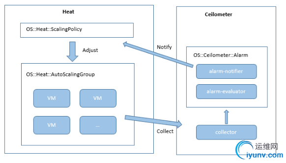

Heat 对资源自动伸缩的编排
  基础架构的自动伸缩是一个很高级的功能。Heat提供自动伸缩组 OS::Heat::AutoScalingGroup 和伸缩策略 OS::Heat::ScalingPolicy,结合基于
Ceilometer 的 OS::Ceilometer::Alarm 实现了可以根据各种条件,比如负载,进行资源自动伸缩的功能。
图 7.   Heat 自动伸缩的流程图

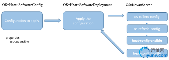

  Heat 在基于 OS::Heat::SoftwareConfig 和 OS::Heat::SoftwareDeployment 的协同使用上,提供了对这些配置管理工具的支持。
  首先,对于 OS::Heat::SoftwareConfig 而言,需要其 group 定义为对应的类型。比如有 ansible、puppet、docker-compose   和 salt 等。
清单 11. group: ansible 的 OS::Heat::SoftwareConfig
config:
type: OS::Heat::SoftwareConfig
properties:
group: ansible
inputs:
- name: foo
- name: bar
outputs:
- name: result
config:
get_file: config-scripts/example-ansible-template.ansible  然后再 OS::Heat::SoftwareDeployment 引用 OS::Heat::SoftwareConfig。
清单 12. 引用 OS::Heat::SoftwareConfig 的 OS::Heat::SoftwareDeployment
other_deployment:
properties:
config:
get_resource: config
server:
input_values:
foo: fu
bar: barmy  这样在软件部署的时候,就会调用对应的脚本钩子 heat-config-ansible 来执行对应的软件配置。
图 9.   group:ansible 的 OS::Heat::SoftwareConfig 和 OS::Heat::SoftwareDeployment 流程
