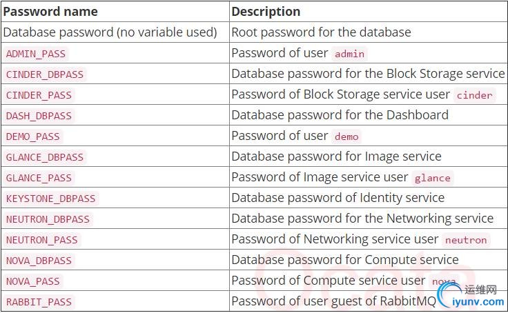

  3、安全
  下面是各个需要密码的服务以及解释,建议这些密码使用同一个,以免混淆。

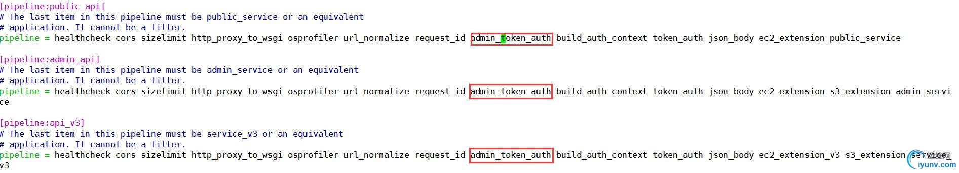

  •   出于安全性的原因,禁用掉暂时的认证令牌机制。
  编辑/etc/keystone/keystone-paste.ini文件,并从[pipeline:public_api], [pipeline:admin_api], 和[pipeline:api_v3]选项中删除admin_token_auth

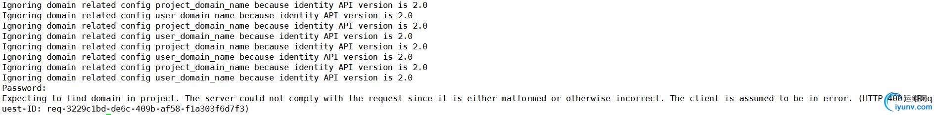

  •   使用admin用户,请求一个认证令牌;
  $ openstack --os-auth-url http://controller:35357/v3
  --os-project-domain-name default--os-user-domain-name default
  --os-project-name admin --os-username admintoken issue
  这里遇到错误
  由于是Http错误,所以返回Apache HTTP 服务配置的地方,重启Apache 服务,并重新设置管理账户:
  # systemctlrestart httpd.service
  $ export OS_USERNAME=admin
  $ export OS_PASSWORD=ADMIN_PASS
  $ export OS_PROJECT_NAME=admin
  $ export OS_USER_DOMAIN_NAME=Default
  $ export OS_PROJECT_DOMAIN_NAME=Default
  $ export OS_AUTH_URL=http://controller:35357/v3
  $ export OS_IDENTITY_API_VERSION=3
  错误解决!

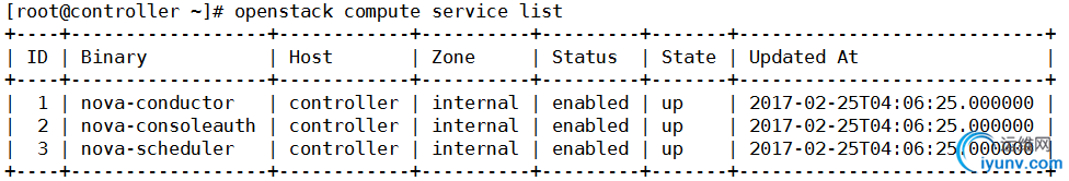

  列出服务组件来验证每个组件都成功运行了
  $ openstack compute service list

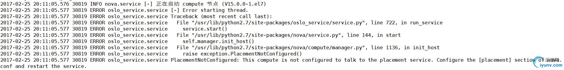

  这里遇到问题:发现计算节点上服务没有启动
  查看计算节点日志:/var/log/nova/nova-compute.log发现
  里面提到需要配置placement,而官方文档并没有提到这一点。解决办法是安装openstack-nova-placement-api,并配置相关选项。
  控制节点上,然后创建用户把用户placement添加到项目中去并创建placement类型的服务目录:
  最终创建端口:
  openstack endpoint create --regionRegionOne placement public http://192.168.0.112:8778
  openstack endpoint create --regionRegionOne placement admin http://192.168.0.112:8778
  openstack endpoint create --regionRegionOne placement intenal http://192.168.0.112:8778
  在计算节点上编辑文件:/etc/nova/nova.conf
  placement选项中添加:
  auth_uri = http://controller:5000
  auth_url = http://controller:35357
  memcached_servers = controller:11211
  auth_type = password
  project_domain_name = default
  user_domain_name = default
  project_name = service
  username = nova
  password = root
  os_region_name = RegionOne
  替换掉password,重启计算服务:
  # systemctl restartopenstack-nova-compute.service
  可以看到服务已经启动:
  控制节点上也显示正常:

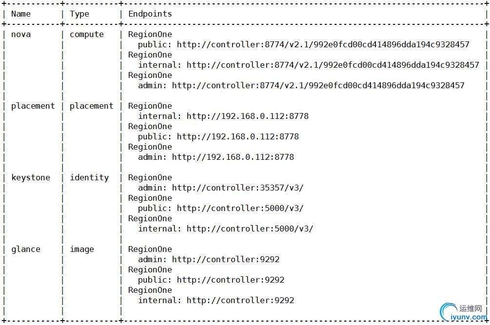

  3、列出认证服务中的API端口以检查连通性
  $ openstack catalog list

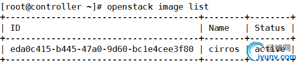

  4、列出镜像服务中的镜像以验证连通性;
  $ openstack image list
