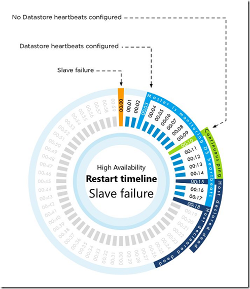

对比vSphere5.0之前的版本来说,HA怎样处理主机故障,这是一个相当复杂的场景,
复杂来自于引进了新的心跳机制,事实上,有2种不同的情况,一种心跳数据存储的配置和心跳数据存储没有配置。请记住,这是一个实际的主机故障,时间安排如下:
T0:slave发生故障
T3s:master开始监测数据存储心跳,持续15s
T10s:声明主机不可达,master将在管理网络ping发生故障的主机,这个ping持续5s
T15s:如果没有配置数据存储心跳,主机将声明挂掉
T18s:如果配置了数据存储心跳,主机将被声明挂掉
master监控网络心跳的奴隶。当slave发生故障,心跳不再被master收到的。我们把它定义为T0。 3秒钟后(T3s),master会开始监控数据存储的心跳,它会持续15秒。 在第10s(T10s),当已经没有网络或数据存储的心跳检测到时,主机将被宣布为“不可达的”。master也将开始在第10秒出现故障的主机的管理网络执行ping命令,它会做这样持续5秒钟。如果没有心跳数据存储进行配置,主机在第15s将被宣布“死亡”(T15s),master将在主机上发起重新启动虚拟机。如果已配置心跳数据存储,主机将被宣告死亡,在第18秒(T18s)将开始重新启动。我们认识到这可能会造成困惑,并希望在图18所示的时间轴使得它更容易消化。
图18:slave发生故障重新启动时间节点
master开始重启虚拟机时,过滤掉它认为已经重试失败的虚拟机。在vSphere 5.0 U1之前,master用protectedlist,如果master不知道虚拟机处理保护状态,master不会尝试重新启动它。并且在磁盘开启独占模式后,磁盘状态才只能被master获取。在vSphere 5.0 U1(和以上版本),这个行为被改变了,如果有一个网络分区中多个master试图重启同一个虚拟机,vCenter Server也需要为重启虚拟机提供必要的信息。例如,一个master在存储上锁定了一台虚拟机的文件,同时其它的master也与vCenter Server保持着联系,它们也知道所需的虚拟机的状态信息,在这种情况下,其它master虽然没有存储访问权限,但会根据vCenter Server提供的信息重新启动该锁定虚拟机。
这种机制是为了避免当重新启动虚拟机的分区资源不足而导致虚拟机启动失败,随着这一变化,其它分区的master使用由vCenter Server提供信息重新启动虚拟机的情况会很少发生。

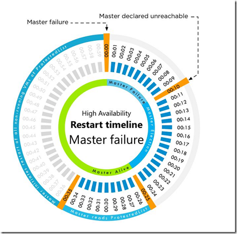

那么留给我们一个问题,master发生故障后会发生什么呢?
Master发生故障
在一个master发生故障的情况下,过程和时间表有所不同,原因是在虚拟机重新启动之前必须要一个master,意思是要在slave之间选举出master,时间表如下
T0—master发生故障
T10s—开始master的选举
T25s—新的master被选举出来、读取protectedlist
T35s—新的master尝试重启protectedlist上所有未启动的虚拟机
slaves 从其它的master接收到网络心跳信号,如果master发生故障,当slave没有接收到网络心跳信号,我们定义为T0。由于每个群集都需要master,slave将启动T10s选举,选举过程需要T25s,在T25s时,新的master读到了protectedlist,这个清单中包含了HA保护的所有的虚拟机,在T35s时,master开始启动清单中没有运行的虚拟机。在图19中的时间轴清楚的描述了这个过程。
图19:master发生故障重启时间轴
