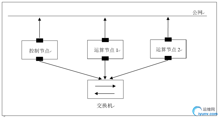

0.2 系统架构说明
我们本次的puppet自动化部署实验在虚拟机中进行,使用3台虚拟机作为openstack的3个节点,具体架构如下:
如上图,3台虚拟机分别作为1个控制节点,其中用于运行除nova-compute之外的全部openstack组件服务,同时,该节点也是puppet的服务器端;其余两个节点作为openstack的运算节点。
每台虚拟机均配置了2个网卡,一个连接管理网络,一个是虚拟机内网,同时也用于openstack内部组件之前的通信。具体网络信息如下:
·控制节点:eth0:192.168.17.133
            eth1:10.120.17.133
·运算节点:eth0:192.168.17.134
            eth1:10.120.17.134
·运算节点:eth0:192.168.17.135
            eth1:10.120.17.135

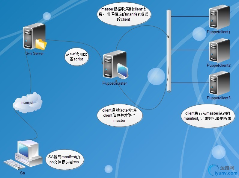

0.3 puppet架构说明:
下图是一个比较常见且实用性较强的puppet配置架构:
图中1台机器作为puppet master,一台是SVN服务器,用于管理puppet配置所需的脚本等文件,其余3台则是puppet agent,即需要被部署的机器。
对于大型的商业应用来说,上面所示的架构显然不能满足企业对服务高可用的要求,所以企业往往会采用双SVN服务器及双puppet master的架构,下面是京东商城openstack自动化部署的架构图:

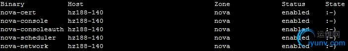

5.4.2 查看各组件状态
配置完上面客户端的认证信息之后,我们就可以在客户端查看云中的很多信息。下面我们使用nova-manage命令查看各组件的状态:
# nova-manage service list
