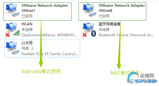

       错误分析:考虑虚拟机配置了NAT模式、Bridged模式和host-only模式。
首先考虑NAT模式下的虚拟系统的TCP/IP配置信息是由VMnet8(NAT)虚拟网络的DHCP服务器提供的,无法进行手工修改,虚拟机的IP地址必须设置为自动获取。即宿主计算机相当于一台开启了DHCP功能的路由器,而虚拟机则是内网中的一台真实主机,通过路由器(宿主计算机)DHCP动态获得网络参数。在此猜测是与宿主计算机的相关服务有关。

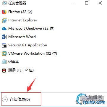

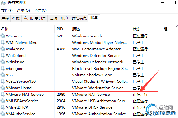

       解决过程:任务管理器 ——> 详细信息 ——>服务 ——>开启相关服务

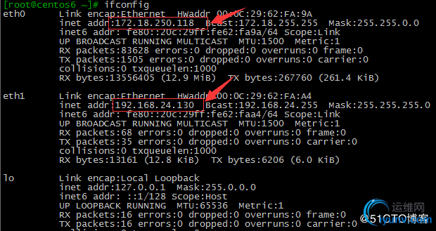

       解决结果:猜测正确,执行完以上过程之后进入虚拟机查询IP,IP地址正常获取。

  解决结果:问题得到解决,但我并不明白其中的原理,等学习完相关课程,会继续补充。
